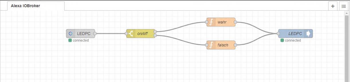

    Hallo, ich verzweifel langsam. Habe mich heute mal an NodeRed probiert. Erst ging gar nichts, jetzt findet Alexa zumindest schon mal das Gerät. Aber wenn ich es schalten will, steht immer: Server reagiert nicht :-( Ich bin mit meinem Latein am Ende, kann mir da vielleicht jemand helfen?

      @technodj23 vielleicht zeigst du auch, was in den nodes (switch,function) drin steht - evtl auch den payload, der aus der ersten node kommt - sonst schwer hilfe möglich
      dann findet sich vielleicht ein nodered erfahrener, der helfen kann

        Wie heißt denn die Node, mit der DU das an Alexa anbindest, da die auf dem Bild schon mal nicht die ist, mir der ich das mache und es genau da letztes Jahr einiges an Änderungen gab.
