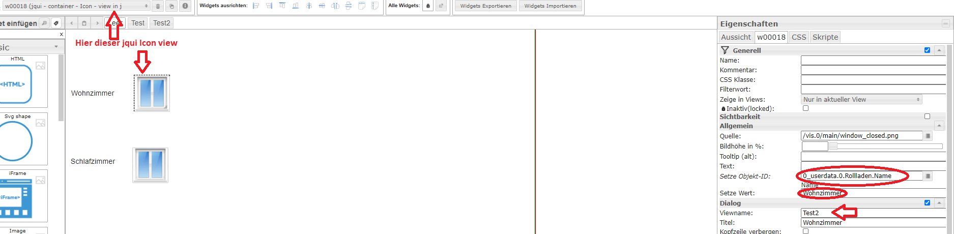

    @nicor So ich habe mal was zusammengebastelt - das ist alles nicht schön aber erklärt bisschen, was ich meine:
    Also ohne tolle Icons usw.

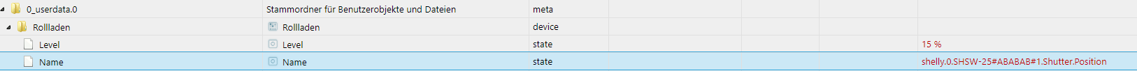

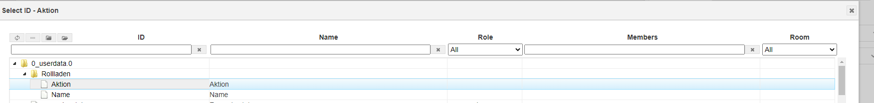

    So ich habe zur Demonstration mal 2 Datenpunkte unter Rollladen erstellt:
    So mal quick & dirty:

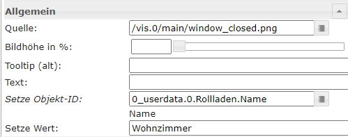

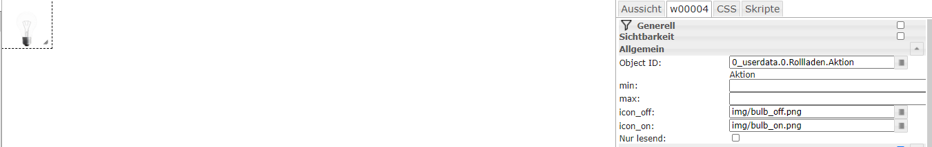

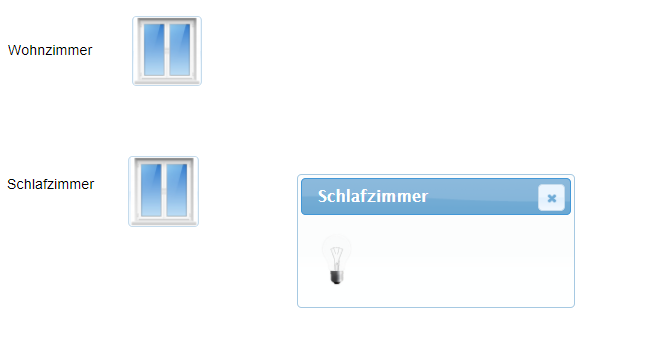

    Also sichtbar ist der Hauptview mit den 2 Dialog Widgets. Wenn man darauf klickt wird nicht nur der Dialog aufgemacht, sondern Du setzt in dem Objekt den Namen des Rollladen - Wohnzimmer oder Schlafzimmer.
    Die Steuerung Deiner Rollläden mache ich mit einem View der hier Test2 heißt. Der enthält nur eine Lampe - aber Du kannst da ja Steuerelemente für Deine Rollläden positionieren.
    Klickst Du nun auf das obere oder unter Icon drauf - wird immer der View Test 2 mit der Lampe angezeigt - nur die Titelzeile ändert sich:
    Klickst Du nun auf die Lampe dann (s. Objekt Id) der Lampendefinition
    ändert sich unter dem Datenpunkt Aktion der Wert - je nachdem was Du geschaltet hast.
    Nun kommt Deine Logikmaschine ins Spiel- ich verwende Node Red - die meisten hier verwenden Blockly - aber das ist egal.
    Sobald Du im Hauptview auf das Icon drückst wird der Punkt Name unter Rollläden getriggert. Du kannst Auslesen welchen Status Dein Rollladen oder die Lampe hat und setzt mit der Logik-Maschine den Wert unter Aktion. Das Icon stellt dann im VIS den aktuellen Status dar.
    Schaltest Du die Lampe im Vis - dann ändert sich der Wert unter Aktion. Deine Logikmaschine liest den Wert unter Name aus und weiß, welche Lampe/Rollladen in welchem Zimmer zu steuern ist.
    Ich hoffe das war klar genug. ;)
    Statt Aktion sollte man den Datenpunkt eher Status nennen - aber egal - Hauptsache es wird klar, was gemeint ist.
    Statt Licht an/aus wirst Du für Deinen Rollladen view natürlich andere Widgets plazieren und eigene Datenpunkte mit (Öffnen/Schließen, % Öffnung, usw.) erstellen. Die befüllst Du wenn Du im vis ein Icon zum Öffnen des Dialogs anklickst.
    Umgekehrt wirst Du die Steuerpunkte setzen, wenn sich diese geändert haben

    NicoR
    @mickym
    Super. Danke für die genaue Darlegung! Ich werde es morgen mal ausprobieren!

        mickym
        @nicor Also mit was für einer Logikmaschine arbeitest Du? Ich nutze NodeRED - da kann ich Dir dann besser helfen. Mit blockly nur rudimentär.
        Also wenn Dein Objekt Namen gesetzt wird, dann wird ein Flow losgetreten. Dann liest Du den Level aus und modifizierst den Datenpunkt, der Deinem Widget, dass den aktuellen Status des Rollladens anzeigt. Wenn in Deinem Dialog der Status nicht drinsteht, sondern nur Widgets zum Steuern - dann brauchst natürlich nichts machen.
        Wenn Du aber auf Deine Widgests mit den 0,50,100% drückst - änderst Du nur EINEN Datenpunkt. Dieser triggert nun wiederum Deine Logik und Du liest den Namen des Rollladens aus und steuerst ihn.
        N 1 Antwort Letzte Antwort
        • mickymM mickym

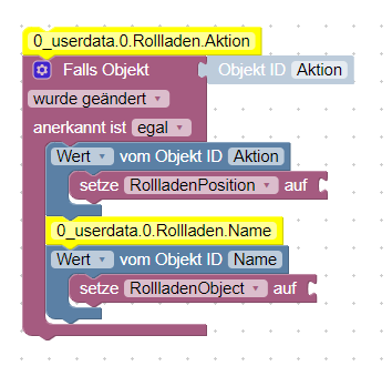

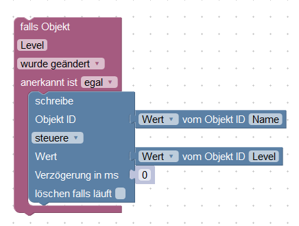

              NicoR
              @mickym Ich habe es mit Blockly hin bekommen!
              So sieht das jetzt aus
              Funktioniert einwandfrei!

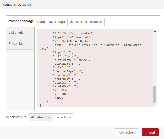

                Hier noch der Flow zum Importieren:
                        "id": "c06d64c9.56a7c8",
                        "type": "ioBroker in",
                        "z": "6e170384.60c96c",
                        "name": "Level",
                        "topic": "0_userdata.0.Rollladen.Level",
                        "payloadType": "value",
                        "onlyack": "",
                        "func": "all",
                        "gap": "",
                        "fireOnStart": "false",
                        "x": 390,
                        "y": 3860,
                        "wires": [
                                "6b8c6eee.50f19"
                        "id": "6b8c6eee.50f19",
                        "type": "ioBroker get",
                        "name": "Name",
                        "topic": "0_userdata.0.Rollladen.Name",
                        "attrname": "name",
                        "x": 550,
                        "y": 3860,
                        "wires": [
                                "22dcdc49.2c7894"
                        "id": "22dcdc49.2c7894",
                        "type": "change",
                        "name": "",
                        "rules": [
                                "t": "move",
                                "p": "name",
                                "pt": "msg",
                                "to": "topic",
                                "tot": "msg"
                        "action": "",
                        "property": "",
                        "from": "",
                        "to": "",
                        "reg": false,
                        "x": 730,
                        "y": 3860,
                        "wires": [
                                "49ef0a17.a81d04"
                        "id": "49ef0a17.a81d04",
                        "type": "ioBroker out",
                        "name": "Setze Level von Rollladen",
                        "topic": "",
                        "ack": "false",
                        "autoCreate": "false",
                        "stateName": "",
                        "role": "",
                        "payloadType": "",
                        "readonly": "",
                        "stateUnit": "",
                        "stateMin": "",
                        "stateMax": "",
                        "x": 950,
                        "y": 3860,
                        "wires": []
                man kann den Flow auch mit noch sprechenderen Namen versehen. ;)
                        "name": "setze Level auf ",
                        "onlyack": "",
                        "func": "all",
                        "gap": "",
                        "x": 200,
                        "y": 3860,
                        "wires": [
                                "6b8c6eee.50f19"
                        "name": "hole Datenpunkt des Rollladens aus Name",
                        "attrname": "name",
                        "x": 490,
                        "y": 3860,
                        "wires": [
                                "22dcdc49.2c7894"
                        "type": "change",
                        "name": "mach Name zum Topic",
                        "rules": [
                                "t": "move",
                                "p": "name",
                                "pt": "msg",
                                "to": "topic",
                                "tot": "msg"
                        "action": "",
                        "property": "",
                        "from": "",
                        "to": "",
                        "reg": false,
                        "x": 800,
                        "y": 3860,
                        "wires": [
                                "49ef0a17.a81d04"
                        "name": "steuere Level von Rollladen des Datenpunktes Name",
                        "topic": "",
                        "ack": "false",
                        "stateName": "",
                        "role": "",
                        "payloadType": "",
                        "readonly": "",
                        "stateUnit": "",
                        "stateMin": "",
                        "stateMax": "",
                        "x": 1140,
                        "y": 3860,
                        "wires": []

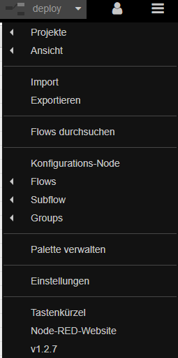

                1. Zum Importieren des Flows - einfach mit Select all aus dem schwarzen Fenster den ganzen Code in die Zwischenablage kopieren.
                2. In Node Red auf das Menu mit den 3 Strichen dort auf Import:
                3, Den Inhalt der Zwischen ablage in das Fenster
                auf Import - die Nodes im Flow positionieren und dann mit deploy scharf schalten!
                Easy. ;)
                  Easy. ;)

                  @mickym Super Danke!
                  Ja in Name steht der Pfad meienr HM Rolladenaktoren(hm-rpc.0.NEQ08150815.1.LEVEL) und in Level nur der Wert der gesetzt werden soll.
                  Ich schaue mit Node red mal an. Mal sehen was für mich verständlicher ist.
                  Merci nochmal für die ausführliche Erklärung!
