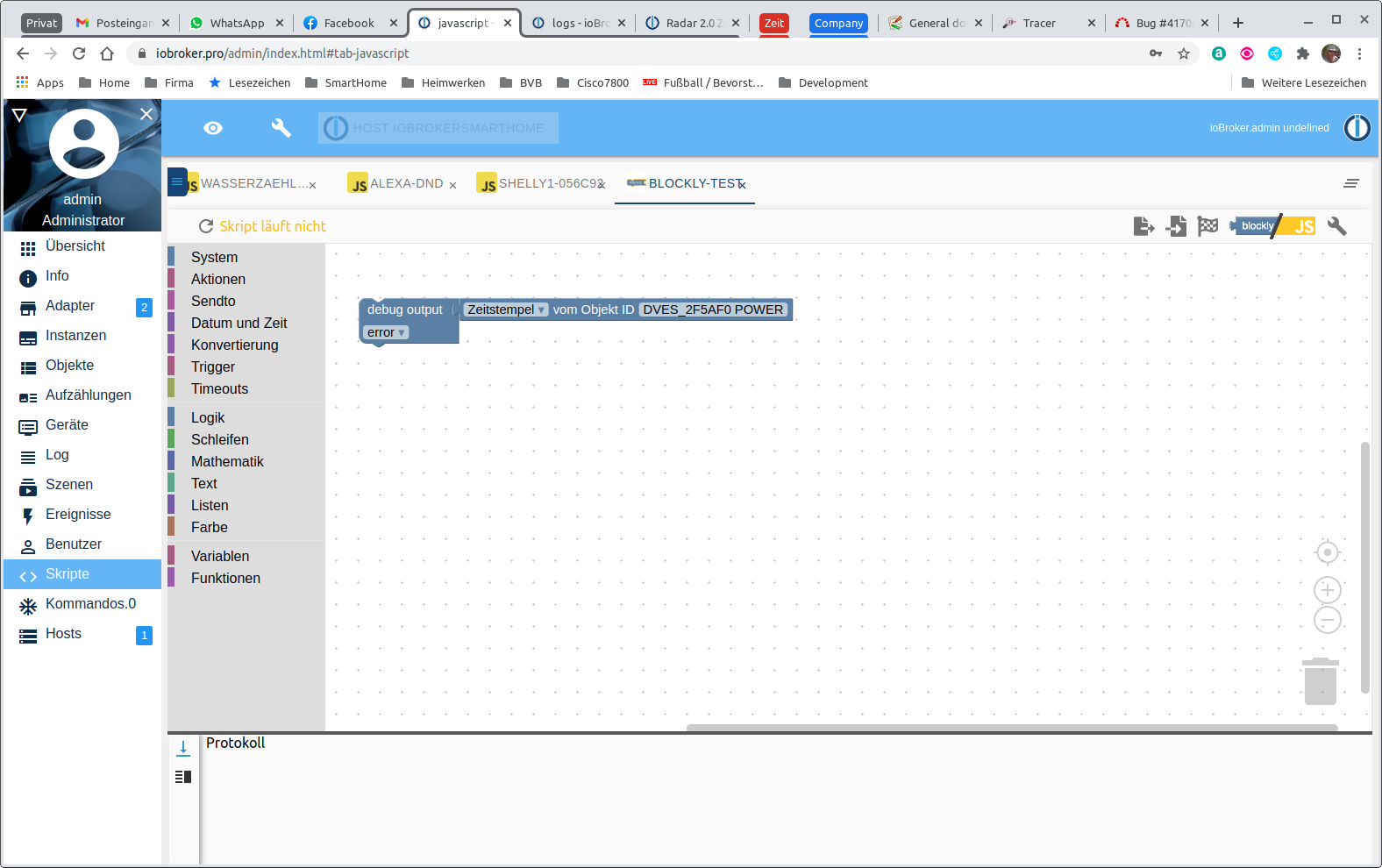

      hat das Object des Datenpunkts nicht einen Timestamp? Dann siehst du ja, wann dieser gesetzt wurde und kannst es darüber machen.

        @homecineplexx Leider nicht so viel wie ich unter Objekte sehen kann

          doch doch, wenn du dir das Objekt holst (nicht in der Ansicht Objekte), zumindest ist das in JavasScript so, und ich denke das gibts auch für Blockly

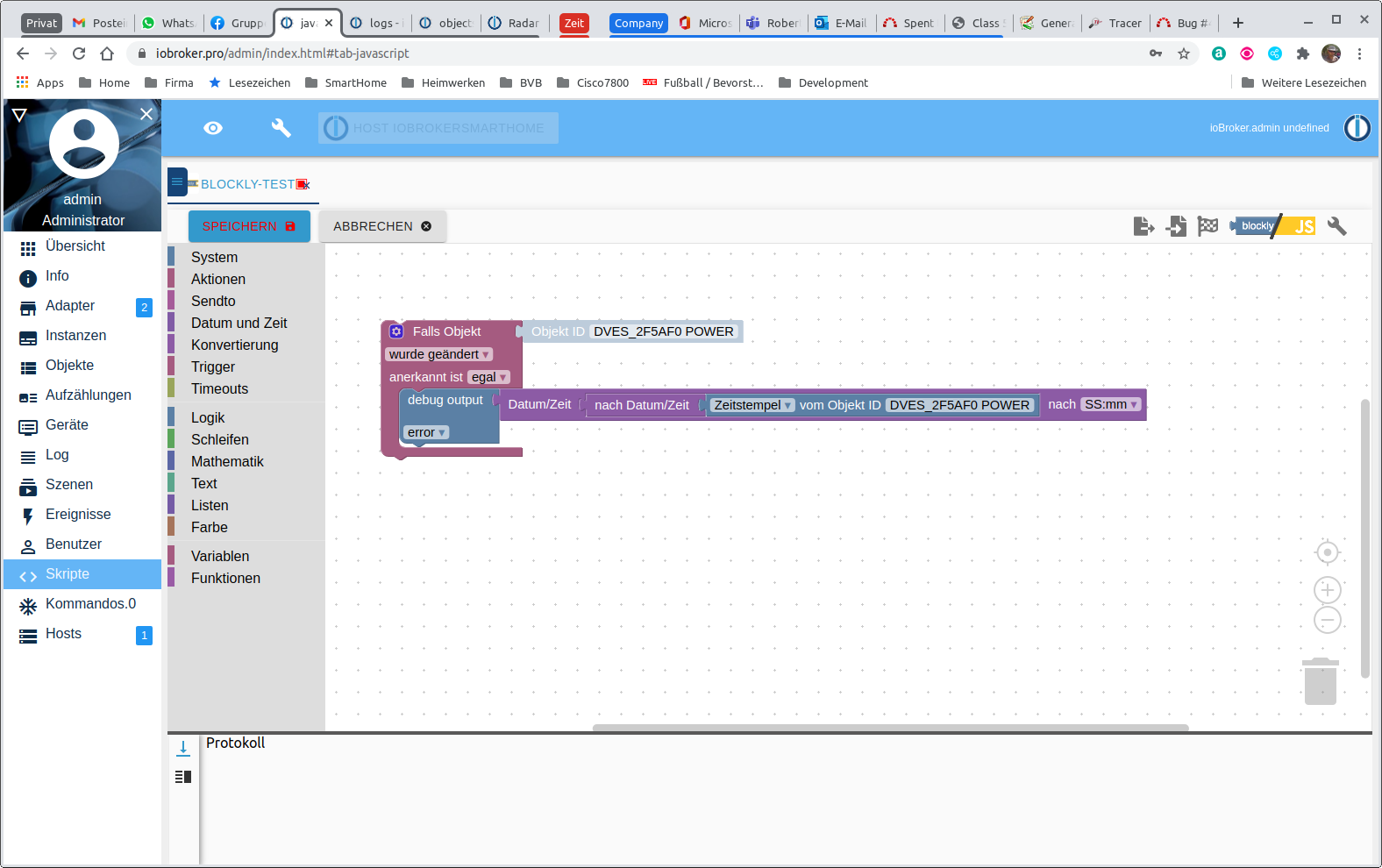

            da gibts sowas
            du hast natürlich drum herum noch andere abfragen, bzw einen trigger oder?

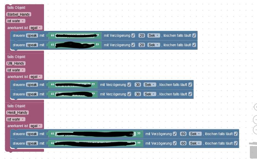

                          so wie du das hast wird das wohl nie funktionieren. du brauchst für jedes deiner Mädels einen trigger, also so einen block wie ich ihn hier habe, du willst ja die änderung mitbekommen, nämlich immer und nicht nur bei scriptstart.
                          in meinem beispiel, bekommst du aber jede änderung mit, also ein bzw ausloggen, dh du musst den trigger anpassen, was auch immer du möchtest und in dem trigger verarbeitest du dann die daten

                            Das läuft schon, nur wird er so auch immer gleich wieder genervt, wenn ein Handy kurz das WLAN verlässt und sich wieder einloggt. Bei meinem Samsung ist das ab und an der Fall das Honor der Frau bleibt im WLAN.
                            Hier sollte man ein Timeout einbauen und das ganze auf geändert mit ner FALLS Bedingung auf "wahr". Wie lange der Timeout sein muss, hängt davon ab, wie lange das Gerät das WLAN verlässt.
                            Alternativ kann man auch eine Abfrage einbauen, damit nur gesprochen wird, wenn das Handy z.B. länger als 15 Minuten aus den WLAN draußen war, was den Vorteil hat, dass die Ansage trotzdem sofort kommt, aber ungewollte Ansagen nicht stattfinden.

                              das Honor bleibt auch im wlan, wenn das phone quasi in sleep oder standby geht? wundert mich eigentlich

                                Ja und das Samsung fliegt nur ab und an sporadisch raus. Da darfst kein Sparmodus einschalten, dann klappt das, ist auch unnötig, Akku hält auch so 5 Tage ;)
