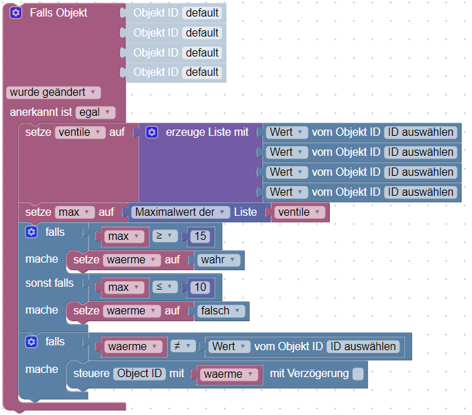

    Ich habe an meinen Heizkörper HmIP-eTRV-B Thermostate montiert.
    im Keller steht ein Heizkessel der 24/7 auf 80°C läuft. Um diese Energieverschwendung einzudämmen hab ich einen Aktor an den Kessel geklemmt. Nun hab ich vor das sobald die Thermostate öffnen der kessel einschaltet. Wenn die Ventile einen bestimmten wert unterschreiten soll der kessel wieder ausgehen.
    Heißt:
    Ventile mehr wie 10% geöffnet= Kessel an
    Ventile weniger wie 10% geöffnet= Kessel aus
    folgendes hab ich mir schon zusammengebastelt:
    funktioniert aber nicht. ich glaub ohne variablen komme ich da nicht weiter.
    Klar wäre eine script auf der ccu sinnvoller. das bekomme ich aber nicht ans laufen.

      @rostnagel
      So wird immer nur der Wert des gerade triggernden Datenpunktes ausgewertet. Bilde das Maximum aller 4 Ventilwerte und verwende das als Kriterium für den 2-Punkt-Regler.
