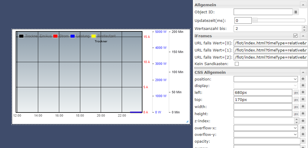

    Für die flot Diagramme dachte ich an das widget basic - iframe 8. Dort kann ich ja die verschiedenen URL's eintragen. Aber wie verweise ich das "filter - dropdown" auf das widget oder umgekehrt?
    Das iframe 8 widget:

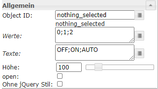

    Das filter - dropdown widget:

      Insgesamt verstehe ich aber das mit dem Filterdrop-Down sowieso nicht. Auch in Deinem iframe 8 widget gibst Du unter objectID einen Datenpunkt ein über den Du mit den Werten 0-7 steuerst was angezeigt wird. Dieses widerum füllst Du zum Beispiel mit einem eigenen DropDown mit Werten von 0-7. Zu diesem Zweck würde sich beispielsweise eine jqui-Select Value List verwendest. Dort kannst Du Deine Werte 0-7 mit entspechenden Texten versehen:
      unter Object-ID gibst Du natürlich den gleichen Datenpunkt ein, wie bei Deinem iframe 8 widget.
      Bei den Feld Texte gibst Du dann eben Waschmaschine; Trockner; Spülmaschine ein.
      Um Deine Frage also zu beantworten: Die beiden Widgets (Drop Down List und iframe 8 Widget) verknüpfst Du über die Object-ID oder den Datenpunkt, den Du manuell erstellst.
