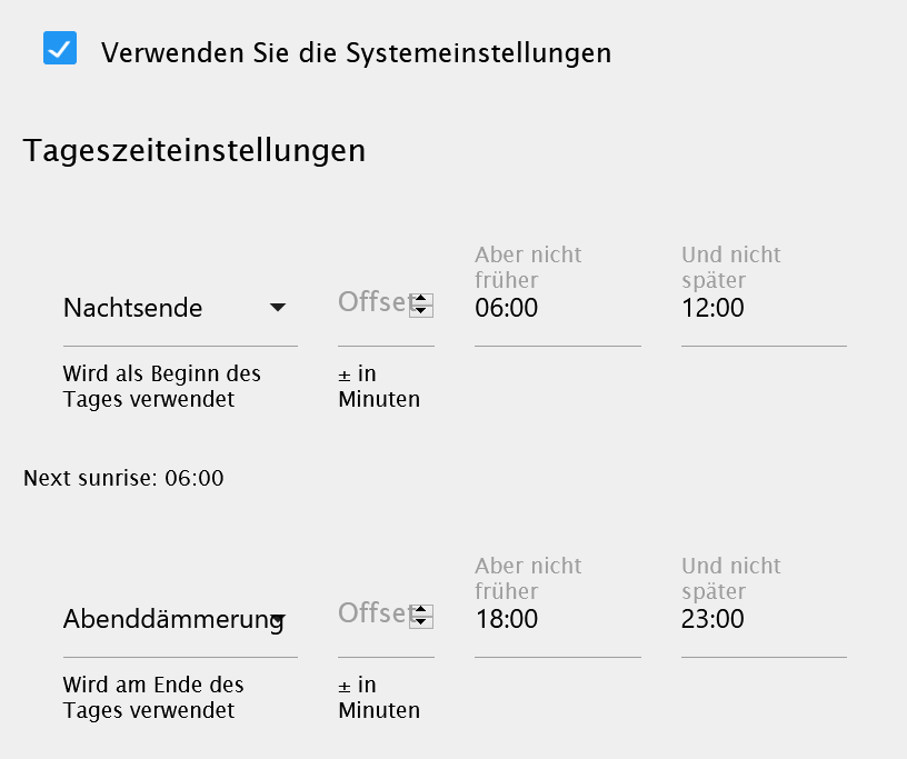

    Ich plane aktuell das Licht im Gäste_WC über einen BWM steuern zu lassen. Natürlich sollte das Licht dann nur Abends angehen und Morgens ausbleiben.
    Beim auslösen des BWM erhalte ich aber nun im Log folgende Fehlermeldung:
    Ich habe dann auch einmal versucht über das "Schlüssel"-Symbol alle Einstellungen erneut einzugeben, inkl. Breiten/Längengrad...leider ohne Erfolg.
    Mein Blockly sieht wie folgt aus:
    Vielleicht hat jemand eine Idee oder den entscheidenden Tipp! :)

      @smart_home hast du deine allgemeinen Einstellungen mal gecheckt? Passen die zu deinem Ort?
      Fürs Skript selber ist es für mich ein Falls - Block zu viel.
      Ich würde den Trigger auf die Änderung des BWM legen und dann
      falls aktuelle Zeit... Und BWM = wahr und Switch = falsch, dann machen switch = true.
      Entsprechens invers für den Sonst-falls Block

          @adnim Hast du mal in den Einstellungen des JS Adapters nachgeschaut ob der Haken bei "Systemeinstellungen nutzen" auf der Astro-Seite gesetzt ist ?
            Ja das habe ich gechecked und den Einstellungen nach, sollte alles korrekt sein. Mein Ort wird auch auf der Map angezeigt.
            @volx3eet-0 sagte in [Problem] Beleuchtung nachts einschalten lassen:
            Ja damit hast du recht. Hatte es auch zuvor so gehabt, aber dachte für die bessere Übersichtlichkeit wäre es so besser, aber daran sollte ja nicht das Problem liegen, oder? :)
            @adnim sagte in [Problem] Beleuchtung nachts einschalten lassen:
            was passiert denn wenn du den Debug baustein nimmst und die Zeiten in dein LOG schreibst, sind die da stimmen die?
            Kannst du das mir vielleicht bitte nochmals genauer erklären? Wie soll ich Zeiten in meinen LOG reinschreiben können? :)
            @asgothian sagte in [Problem] Beleuchtung nachts einschalten lassen:
            Das war soweit bereits alles korrekt eingestellt :-)

              "Next sunrise: 6:00" passt nicht. Nimm den Haken raus bei "Verwenden Sie die Systemeinstellungen" und trage die Koordinaten ein.
              Vorschlag für Blockly:

                @paul53 OMG :D Das war die Lösung!! Vielen Dank dafür! ^^
                Jetzt funktioniert es mit der Beleuchtung. <3
