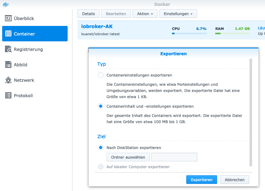

    Auf der Syno sichere ich generell mittels „Hyper Backup“ auf eine andere Syno die ganzen Ordner und Anwendungen … u.a. natürlich auch den „Docker“ Ordner.
    Im Docker > Container unter Einstellungen kann ich auch die Inhalte und einen Pfad exportieren … jetzt kommts - sind das die Inhalte meiner o.g. beiden Projekt???

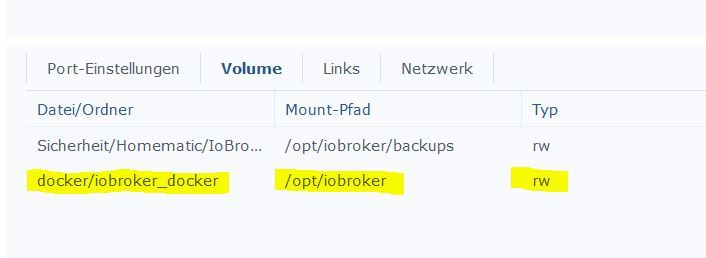

      Das Docker Image selber geht nicht .
      Es geht so und mehr brauchts du auch nicht :
      ioBroker Ordner Mounten
      dann über Hyperbackup auswählen was du sichern möchtest .
      und dann so per ioBroker erweiteren , wenn du es möchtest .

            Deshalb habe ich den zweiten Mount dafür ( Backitup)
