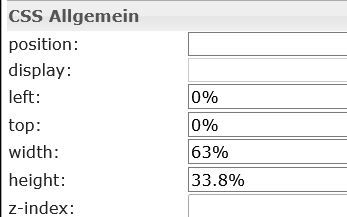

    Servus, wenn ich in VIS ein HTML Widget in eine Gruppe packe und mit dynamischen Inhalten Fülle z.B. {0_userdata.0.test} befindet sich das HTML Widget dort wo es positioniert wurde. Wird der Wert aber geändert/geupdatet, verschiebt sich das Widget aus der Gruppe raus. Z.b. Widget Position in Gruppe left: 30%, top: 30% . Nun nimmt das Widget die Position 30% aus der oberen linken Ecke an, gesehen von der Gruppenecke aus. Wird der Wert nun geändert, nimmt es left: 30% und top 30% von der View an. Ich hoffe ich konnte das einigermaßen erklären.

      Ich nutze keine Gruppe , ist mir noch nicht aufgegfallen .
      War erst hier mal eine Anfrage.
      https://forum.iobroker.net/topic/40645/widget-gruppierung-aktuallisierte-widgets-verspringen?_=1611504444520
      Habe es mal getestet , es spring Lustig hin und her . 😁
      Meine Vermutung da die Werte in der Gruppe % Werte haben , also verschiebt es sich anteilig nach dem Zahlenfeldwert.( Bindingwert )
