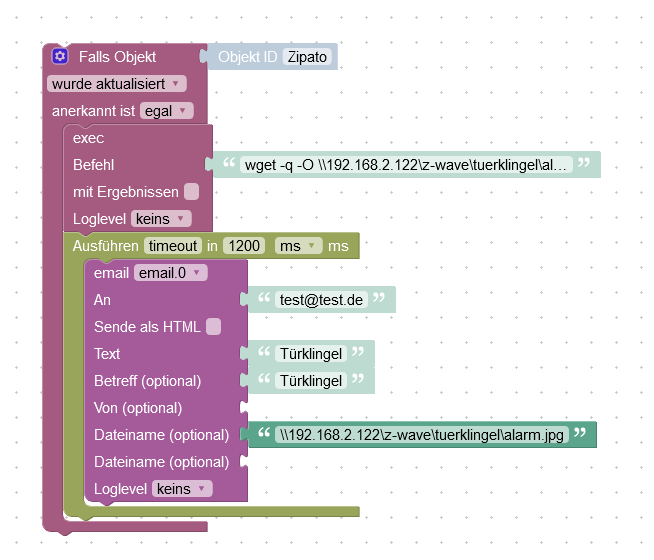

    ich habe mir schon alle Antworten zu dem Thema angeschaut, finde aber keine Lösung. Ich möchte das er das Bild im Netzwerk extern ablegt und es von dort auch wieder bezieht und dann via Mail versendet, das klappt aber nicht. Weder legt er das Bild ab, noch versendet er es. Der Ordner liegt auf meiner Synology und ist für Gäste erreichbar, damit ich erstmal ausschließen konnte, das es ein Problem mit der Berechtigung ist. Was mach ich falsch?:
    wget -q -O \192.168.2.122\z-wave\tuerklingel\alarm.jpg 'http://192.168.2.xxx:xx/cgi-bin/CGIProxy.fcgi?cmd=snapPicture2&usr=xxx&pwd=xxx'
