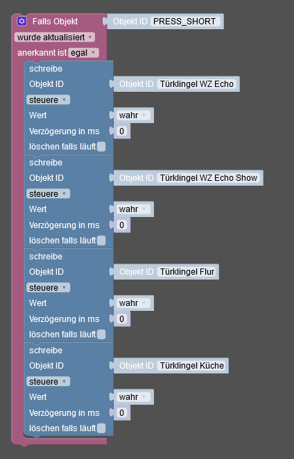

    Hey, ich via Blockly ein Script gebastelt, welches mir bei drücken der Türklingel eine Routine auf der Alexa ausgibt (Klingelton über die Alexa). Diese Routine habe ich für jede Alexa erstellt, und würde es gerne zeitgleich ausführen.
    Das funktioniert leider nicht.
    Also die Routine "Türklingel WZ Echo" läuft immer, alle anderen Routinen leider nur sporadisch. Kann es sein, dass es sein, dass ich da Verzögerungen zwischen den Routinen einbauen sollte? Und falls ja wie groß sollten die sein? Und ist mein Aufbau so ok? Oder würdet ihr das anders lösen?
    Dann wüsste ich noch gerne was es mit "löschen falls läuft" aufsich hat? Was bewirkt das und brauch ich das hier?

      Hat hier niemand mehrere Routinen hintereinander laufen? Für verschiedene Geräte? 😕
