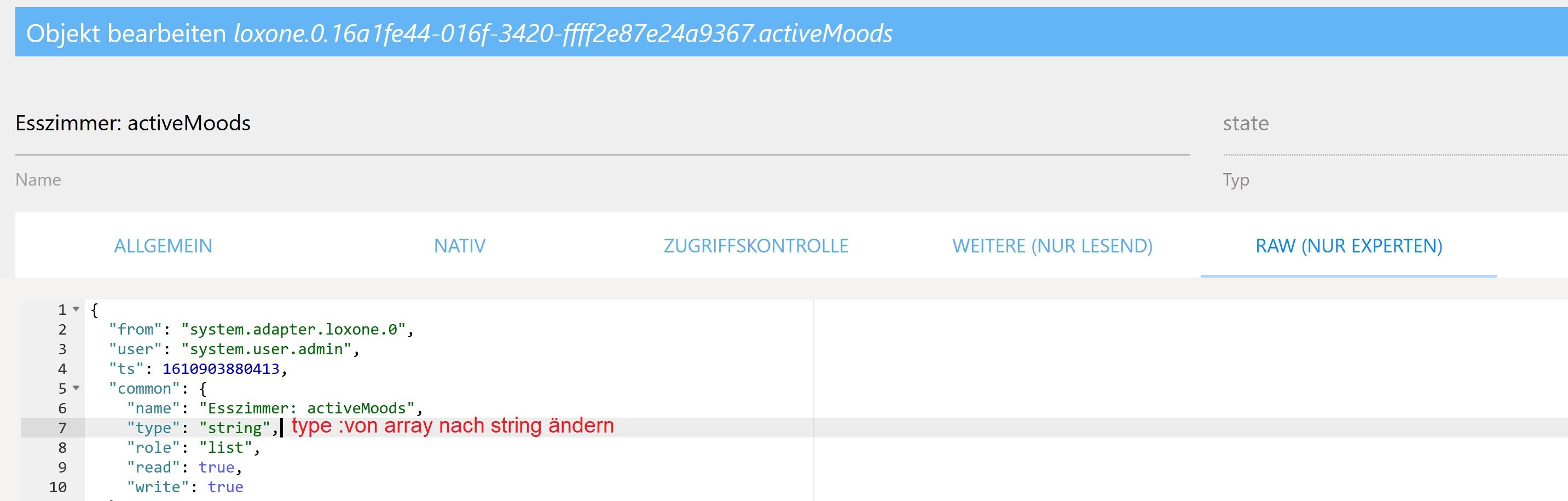

    ich möchte die Eigenschaften einiger Datenpunkte überwachen und automatisch über blockly ändern lassen.
    Hintergrund ist, dass aus Loxone und das einlesen meines KNX Projektes immer wieder falsche Datentypen übertragen werden und die muss ich händisch immer wieder ändern. Gibt es eine schnell und unkomplizierte möglichkeit?
    Loxone: loxio.jpg
    KNX: knx.jpg

      hab jetzt soweit, dass ich Datenpunkte anlegen kann, nur möchte ich diesen datenpunkt mit den werten read an write überprüfen und ändern.
      mein ziel ist es zu schauen ob der knx adapter neugestartet ist und wenn ja, dann prüfe alle datenpunkte und sollte ein datenpunkt nicht stimmen, dann ändere ihn und startet anschließend den knx adapter neu.
