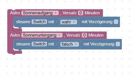

    Ich will lediglich, dass die Außenbeleuchtung (über einen Shelly geschaltet) mit der Astrofunktion über einen Blockly geschaltet wird. Also wenn es dunkel wird Licht ein und wenn es wieder hell wird Licht aus.
    Dieses einfache Blockly habe ich jetzt gesetzt. Da es sicherlich immer nur einmal am Tag schaltet wollte ich fragen ob es so funktioniert?
    Astro.JPG )
    Außerdem wüsste ich noch gerne wie das mit dem Versatz zu verstehen ist? Kann man da eine positive und negative Zahl/Zeit eingeben?
    Wäre für jede Hilfe dankbar 👍

        @jokerjo1000 Wenn man davon absieht, dass Deine jetzige Version bei Sonnenaufgang an- und bei Untergang abschaltet, sieht das schon richtig aus.
        Der Versatz kann positiv und negativ sein und bedeutet bei -30 z.B. 30 Minuten vor Sonnenauf/untergang.

          @ahnungsbefreit Upppps......Flüchtigkeitsfehler 👶 👶 👶
