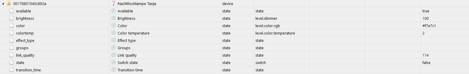

    abend
    ich probier gerade mit iqontrol rum , wirklich super
    habe eine Hue Lampe (färbig) welche per zigbee Stick eingebunden ist
    wie kann ich das in der Kachel hinterlegen das ich auch die Farbe ändern kann
    danke

      Wenn ich das sehe gibt es 3 Optionen:
      • Abwarten bis der Zigbee Adapter Datenpunkte für Hue und Saturation bereit stellt (ich denke das kommt demnächst)
      • Selber Datenpunkte für Hue/Saturation anlegen und per Skript eine Umrechnung zwischen HSV und RGB machen
      • Schauen ob iqcontrol inzwischen auch mit RGB Farbe umgehen kann

          Siehe Option 2: Umrechnung zwischen HSV und RGB. Aktuell kann der Adapter Farbe nur as RGB, und das was du von iqcontrol gepostet hast erwartet HSV
