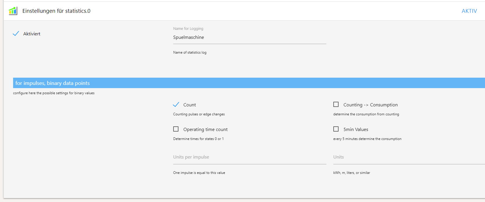

    Der Statistics Adapter (v 1.0.2) berechnet nicht die Anzahl der sich ändernden States von einem Objekt. Weiß jemand was zu tun ist?
    statistics.0	2021-01-12 16:57:49.883	warn	(26236) [STATE CHANGE] wrong value => false on sonoff.0.Spuelmaschine.POWER => check the other adapter where value comes from
    statistics.0	2021-01-12 16:57:49.883	debug	(26236) [STATE CHANGE] stateChange => false [true]
      "from": "system.adapter.sonoff.0",
      "user": "system.user.admin",
      "ts": 1576948666312,
      "common": {
        "name": "Spuelmaschine POWER",
        "type": "boolean",
        "role": "switch",
        "read": true,
        "write": true,
        "storeMap": true,
        "custom": {
          "influxdb.0": {
            "enabled": true,
            "changesOnly": false,
            "debounce": 0,
            "maxLength": 10,
            "retention": 0,
            "changesRelogInterval": 0,
            "changesMinDelta": 0,
            "storageType": "",
            "aliasId": ""
          "statistics.0": {
            "enabled": true,
            "logName": "Spuelmaschine",
            "count": true,
            "sumCount": false,
            "timeCount": false,
            "fiveMin": false,
            "groupFactor": "",
            "impUnit": "",
            "impUnitPerImpulse": "",
            "sumIgnoreMinus": true,
            "sumDelta": false,
            "avg": false,
            "minmax": false,
            "sumGroup": ""
      "native": {},
      "acl": {
        "object": 1636,
        "owner": "system.user.admin",
        "state": 1636
      "_id": "sonoff.0.Spuelmaschine.POWER",
      "type": "state"

      ich habe zwar noch keine Lösung, aber ein ähnliches Problem.
      Ich nutze den adapter, um die On/Off Zeiten eines Heizungsventils zu überwachen.
      Wechsel auf true wird richtig erkannt, beim wechsel auf false bekomme ich eine ähnliche Meldung im Log:
      statistics.0	2021-01-22 14:48:04.866	warn	(2818) [STATE CHANGE] wrong value => false on hm-rpc.xxx.10.STATE => check the other adapter where value comes from
      statistics.0	2021-01-22 14:48:04.865	debug	(2818) [STATE CHANGE] stateChange => false [true]
      Letztes Jahr hat das noch funktioniert. Ist mir eben erst aufgefallen, dass es hakt.

        ich habe auch das hier gefunden, scheint als ein mehr oder weniger bekanntes Problem zu sein
        https://github.com/foxthefox/ioBroker.statistics/issues/52

          Meine Übergangslösung für das Problem: ich habe den Adapter auf Version 0.2.2 zurückgesetzt und werde GitHub ein bisschen im Auge behalten
