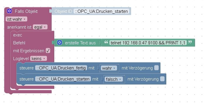

        @liv-in-sky said in Mit Blockly Drucker (TSPL2 oder ZPL2) über telnet ansprechen:
        Hallo liv-in-sky,
        danke für deine rasche Antwort. Ich habe die Befehle einmal mit && getrennt hintereinander eingegeben.
        zunächst habe ich das mal über putty versucht. Die telnet Verbindung wurde zwar aufgebaut aber den Print-Befehl in der gleichen Zeile übernimmt er nicht. Gebe ich nach dem Verbindungsaufbau den Print- Befehl ein, schiebt der Drucker sein Etikett vor.
        Ich denke, dass die Verbindung abgewartet werden muss, bevor weitere Befehle kommen...??
        In Blockly habe ich das auch einmal wie folgt aufgebaut:
        hierbei muckt sich der Drucker, wie ich es dann schon erwartet habe, nicht. Wenn ich es einmal aus dem Blockly raus versucht habe, muss ich anschließend auch den Drucker wieder einmal neu starten, damit es dann vom putty aus wieder funktioniert.
        Ich habe bei meinen Versuchen etwa an folgendes gedacht:
        Kann man die Verbindung evtl. abwarten und dann verzögert die weiteren Befehle absetzten Wie würde man das evtl. im Blockly realisieren? Mein Versuch hat leider nicht funktioniert...Für mich ist Pi, iobroker, Blockly ein neues Thema, deshalb sorry für evtl. blöde Fragen ;-)

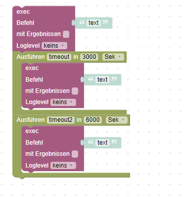

          @hgpiepel in blockly bekommst du so eine verzögerung
          (beachte die zeiten in den timeouts!)
          ich weiss nicht ob es mit einem befehl so auch gehen würde:
          telnet .... && sleep 3 && PRINT ....
          H 1 Antwort Letzte Antwort
