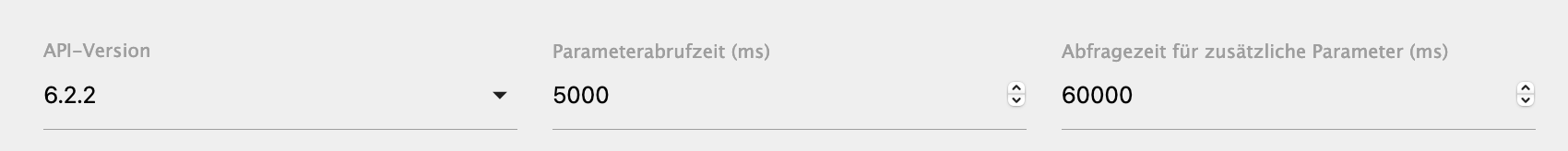

        Das war's leider noch nicht:
        aber:
        synology.0	2021-01-11 17:36:10.111	error	(26021) *** ERROR : src: *sendPolling syno[vs][getInfo] code: 160 message: Unknown error
