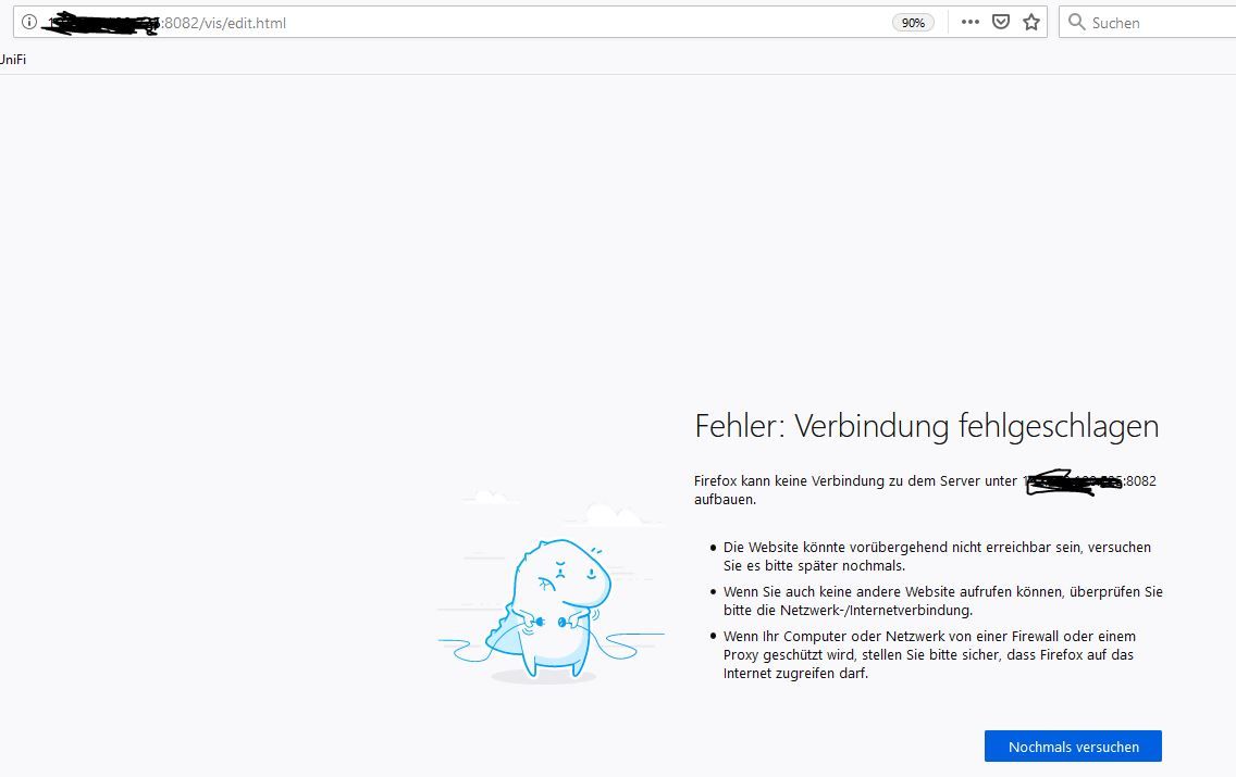

    Ich habe ein Problem vis zu erreichen.
    Admin page erreiche ich über NAS-IP:8081.
    vis page versuche ich über NAS-IP:8082 (http als auch https) ohne erfolg. Die Seite kann nicht erreicht werden.

        Ich gehe über:
        http://NAS-IP:8082/vis/edit.html
        Komischerweise wenn ich über die Weboberfläche in den Instanzen bei VIS anklicke komme ich auf die Adresse: http://NAS-IP:8082/vis/edit.html
        Jedoch bei WEB kommt nur http://NAS-IP:8082
        Ich weiss nicht ob das so richtig ist.

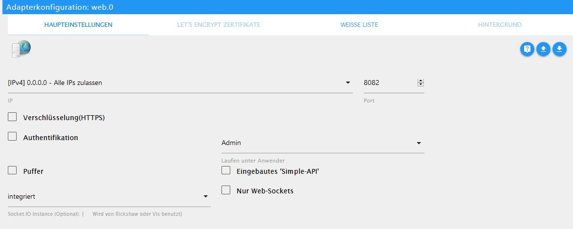

                  Hab auch nichts spezielles in WEB Instanz konfoguriert.

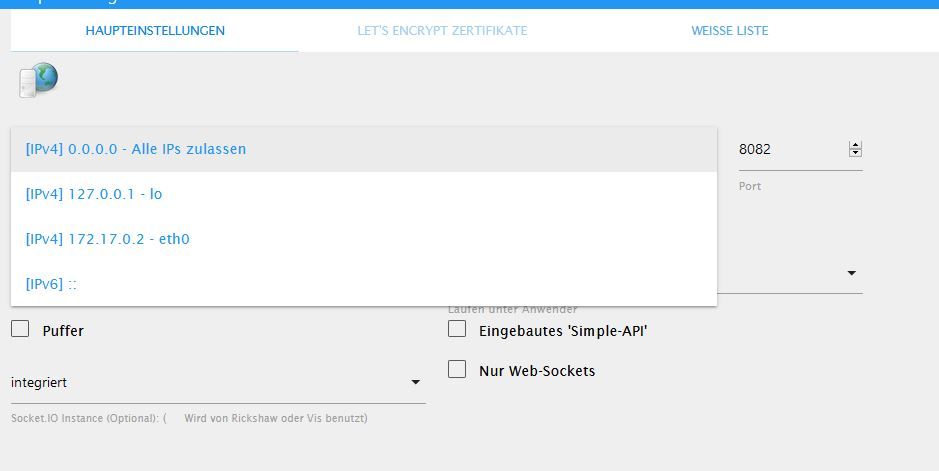

                          @Chaot
                          Bei mir ist folgendes drin.
                          Du hast noch zusätzlich eine weitere IPv6 Adresse drin. Meinst du diese hast du von Hand eingetragen? Wo?

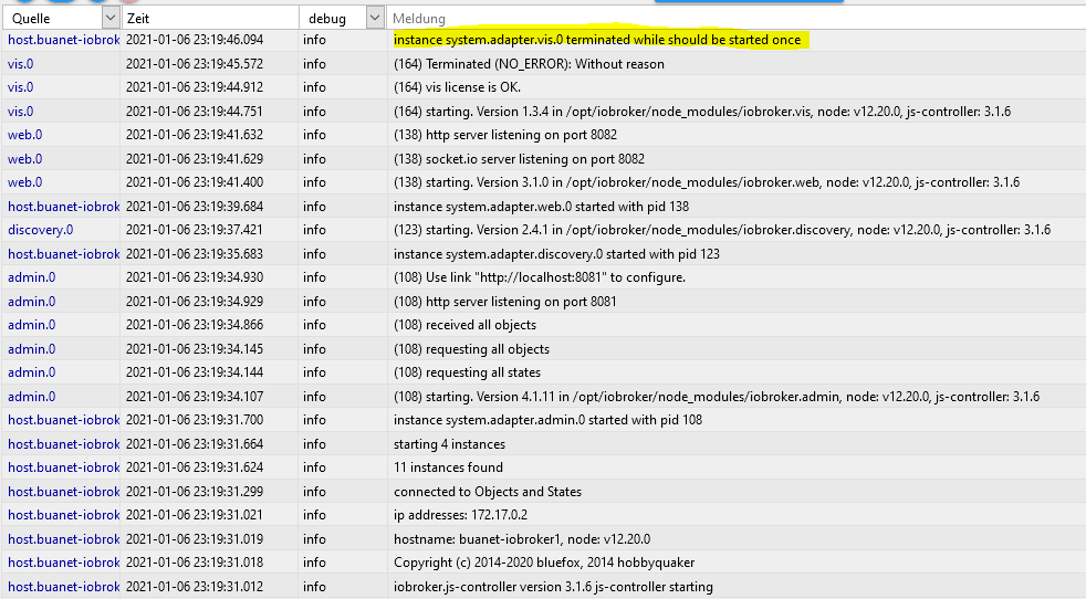

                          Wenn ich vis Instanz neustarte dann gibt mir der Log aus, dass die Instanz beendet wird mit dem Hinweis nur eine Instanz kann gestartet werden:
                          host.buanet-iobroker1 2021-01-05 22:55:19.803 info instance system.adapter.vis.0 terminated while should be started once
                          vis.0 2021-01-05 22:55:19.286 info (1545) Terminated (NO_ERROR): Without reason
                          vis.0 2021-01-05 22:55:18.662 info (1545) vis license is OK.
                          vis.0 2021-01-05 22:55:18.503 info (1545) starting. Version 1.3.4 in /opt/iobroker/node_modules/iobroker.vis, node: v12.20.0, js-controller: 3.1.6
                          ChaotC 1 Antwort Letzte Antwort

                                    Wenn ich den Docker neustarte dann sieht mein Log wie folgt aus:
                                    Ich habe sämtliche Instanzen erstmal gestoppt (ausser admin, discovery, vis und web).
                                    Ist es normal, dass vis am Ende "terminiert" wird?
