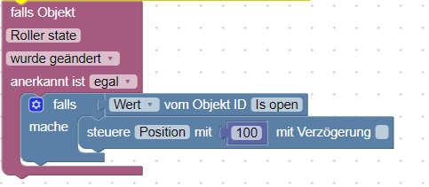

              @devnull
              Hallo, ich hab shelly 2.5 und den Schelly Adapter. An der Terrassentür einen Zigbee Fensterkontakt. Wenn das Fenster geöffnet ist und ein Befehl für den Rollo kommt wird der oben blockiert oder nach oben gefahren. Das klappt auch mit den angeschlossenen Hardwaretastern.
              Sollte doch in etwa das sein was du brauchst.
              devnull
              @mane444 Vielen Dank für Deinen Input, ja das ist sowas wie ich es brauche. Vielen Dank!
