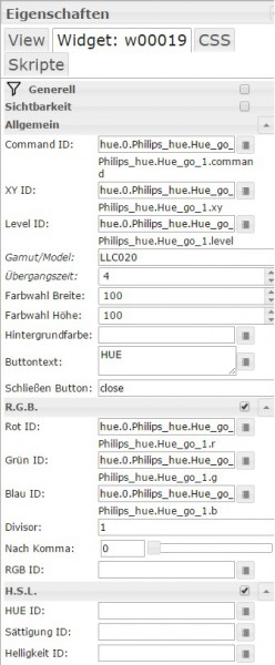

    ich versuche gerade meine HUE Lampen in mein VIS einzubinden. Scheitere aber an den zu benutzenden Datenpunkten.
    Ich versuche das Widget mit den Datenpunkten so zu befüllen das die Widget Farbe bei Lampe aus schwarz ist, gelingt mir aber nicht.
    Kann mir wer sagen welcher Datenpunkt der HUE Lampe zu welchem Widget Eintrag gehört? Ist aus meiner Sicht leider nicht selbsterklärend da im Widget auch manchmal Deutsch und English geschrieben.
    Danke und Gruß

      Ich meine mich zu entsinnen, dass ich dasselbe Problem mal hatte. Die Lösung war, dass ich die Datenpunkte für RGB leer lassen musste.
      Gruß Gerhard

        wenn ich die leer lasse behält das Icon bei mir die Farbe die zuletzt eingestellt war.
        1. HUE AN
        2. HUE AUS
        3. WIDGET FARBE bei HUE AUS
        Wenn ich die RGB Datenpunkte drin habe kann ich die Lampe gar nicht ausschalten bzw. auf 0% Dimmen.

          Bitte nicht die HSL und RGB Werte nutzen, einfach nur Command ID eintragen, der Rest sollte dann ausgefüllt werden falls noch leer.
          Das Widget hat die in der Hue Bridge eingestellte Farbe der Lampe, egal ob sie an- oder ausgeschaltet ist, das ist absichtlich so. Wenn du den Aus-Zustand visualisieren möchtest bieten sich die "Signalbilder" an, ganz unten in den Einstellungen jedes Widgets. Dort kannst du z.B. auf den .level-Datenpunkt auf "level == 0" ein Icon (oder einfach ein schwarzes Bild) anzeigen lassen. Ich habe dort auch noch den .reachable-Datenpunkt drin, damit mir auf dem Widget anzeigt wird, wenn die Lampe keinen Strom hat.

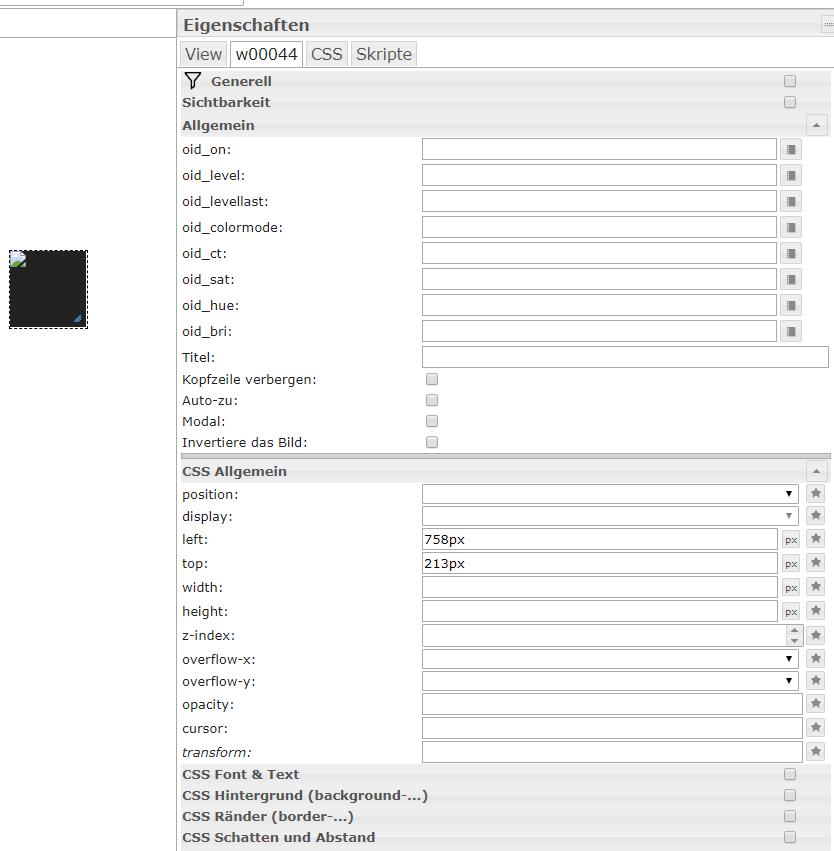

                        Habe es geschafft das Widget zu installieren. Bei mir sieht es aber so aus:
                        ![](</s><ATTACHMENT 17187_image_5.png )[attachment=0]~~Image 5.png[/attachment]" />
                        Gibt es da noch eine neuere Version von?~~

                            Was ist das denn für ein Widget?
                            Habe es fast geschafft alles einzurichten. Nur Farben und Weisstöne funktionieren bei mir nicht. Hast du eine Idee?
                            [{"tpl":"tplMfdHueDialog","data":{"oid":"hue.0.PhilipsHue.Sideboard_Marco","visibility-cond":"==","visibility-val":1,"autoclose":false,"id_on":"hue.0.PhilipsHue.Sideboard_Marco.on","id_level":"hue.0.PhilipsHue.Sideboard_Marco.level","id_levellast":"hue.0.PhilipsHue.Sideboard_Marco.levellast","id_colormode":"hue.0.PhilipsHue.Sideboard_Marco.colormode","id_ct":"hue.0.PhilipsHue.Sideboard_Marco.ct","id_sat":"hue.0.PhilipsHue.Sideboard_Marco.sat","id_hue":"hue.0.PhilipsHue.Sideboard_Marco.hue","id_bri":"hue.0.PhilipsHue.Sideboard_Marco.bri","set_oid":"hue.0.PhilipsHue.Sideboard_Marco","oid_on":"hue.0.Philips_hue.Sideboard_Marco.on","oid_levellast":"","oid_level":"hue.0.Philips_hue.Sideboard_Marco.level","oid_colormode":"hue.0.Philips_hue.Sideboard_Marco.colormode","oid_ct":"hue.0.Philips_hue.Sideboard_Marco.ct","oid_sat":"hue.0.Philips_hue.Sideboard_Marco.sat","oid_hue":"hue.0.Philips_hue.Sideboard_Marco.hue","oid_bri":"hue.0.Philips_hue.Sideboard_Marco.bri","gestures-offsetX":0,"gestures-offsetY":0,"visibility-groups-action":"hide","signals-cond-0":"==","signals-val-0":true,"signals-icon-0":"/vis/signals/lowbattery.png","signals-icon-size-0":0,"signals-blink-0":false,"signals-horz-0":0,"signals-vert-0":0,"signals-hide-edit-0":false,"signals-cond-1":"==","signals-val-1":true,"signals-icon-1":"/vis/signals/lowbattery.png","signals-icon-size-1":0,"signals-blink-1":false,"signals-horz-1":0,"signals-vert-1":0,"signals-hide-edit-1":false,"signals-cond-2":"==","signals-val-2":true,"signals-icon-2":"/vis/signals/lowbattery.png","signals-icon-size-2":0,"signals-blink-2":false,"signals-horz-2":0,"signals-vert-2":0,"signals-hide-edit-2":false,"lc-type":"last-change","lc-is-interval":true,"lc-is-moment":false,"lc-format":"","lc-position-vert":"top","lc-position-horz":"right","lc-offset-vert":0,"lc-offset-horz":0,"lc-font-size":"12px","lc-font-family":"","lc-font-style":"","lc-bkg-color":"","lc-color":"","lc-border-width":"0","lc-border-style":"","lc-border-color":"","lc-border-radius":10,"lc-zindex":0},"style":{"left":"400px","top":"211px","width":"75.76666px","height":"75.76666px","background":"","background-color":"rgb(34, 34, 34)","background-image":"none","background-repeat":"repeat","background-attachment":"scroll","background-position":"0% 0%","border-width":"1.11667px","border-style":"solid","border-color":"rgb(255, 255, 255)","border-radius":"6px"},"widgetSet":"mywidgets"}]
                            Mein Ziel war es eigentlich einen Button zu generieren der einen Popup öffnet und ich dort einen COlorPicker habe und bereits vor definierte Farben habe. Der Button soll dann so wie bei dir die aktuelle Farbe anzeigen.
