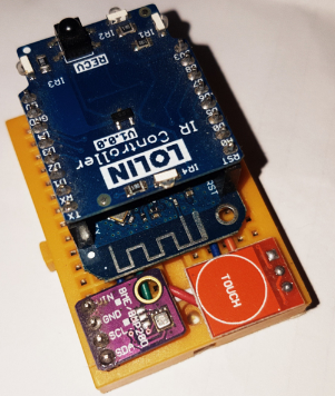

              @Eggi wie von @liv-in-sky schon erwähnt ist hier (wenn du einfache Infrarot Fernbedienungen verwenden willst) ein ESP mit IR Empfänger und ggf. auch gleich Sender geeignet.
              Mein erster Schuss sah so aus:
              Neben IR Senden und Empfangen hat er noch Temperatur, Luftfeuchte und Druck gemessen und hatte einen Touch Button

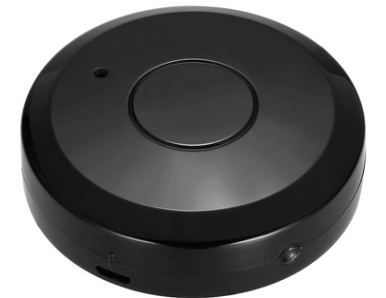

              Wurde aber inzwischen von diesem etwas ästhetischeren Modell abgelöst:
              Zusätzlich habe ich die Innereien noch um zwei weitere Funktionen erweitert:
              Einen Touch Button (wenn man oben mittig (schöner Kreis ist ja schon im Gehäuse) auf's Gehäuse tippt wird dieser ausgelöst). Außerdem ist noch ein 433 Receiver reingequetscht 📡
              Ich habe damit z.B. meine 30 Jahre Stereoanlage versmartifiziert (LP's legen sich leider noch nicht selber auf...). Außerdem habe ich mir so auch eine æchte™ Universalfernbedienung gebaut. Die schaltet nicht nur TV, Kodi, Stereo usw. sondern eben auch gleich die Steckdose wo alles dran hängt und ein paar Lichter. Alles elegant von der Couch 🛋
