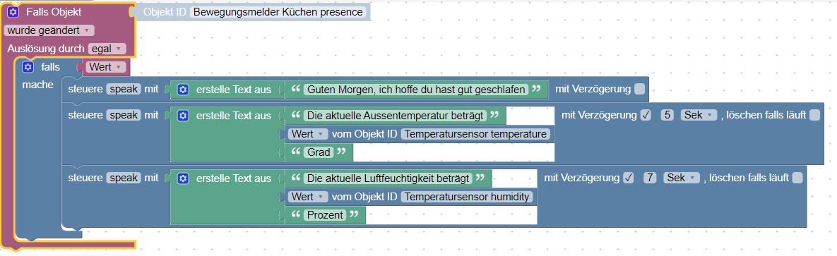

              Nicht wunder, den Bewegungsmelder Trigger ändere ich noch.🙂
              Ich habe nur 2 andere Probleme bei der Ausgabe über Alexa wird immer ein Teil des Textes verschluckt. Habe es schon mit den Verzögerungen probiert, aber bekomme es nicht hin.
              Des weiteren möchte ich gern, dass die Temperatur und Luftfeuchtigkeits Ansage ohne Kommastelle ausgegeben wird.

                @lustig29 sagte: dass die Temperatur und Luftfeuchtigkeits Ansage ohne Kommastelle
                Mathematik-Block "runden".
