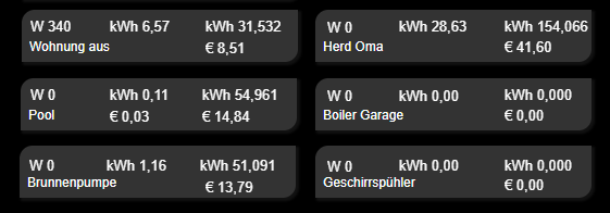

    Hallo, kann mir wer erklären, was ich machen muss, damit das Background Widget den Status wahr od. falsch durch ändern der Hintergrundfarbe anzeigt.
    Funktioniert seit den neuen Widgets nicht mehr?

      2f303db1-3f2b-4682-8c2b-bc8236541667-image.png @Elkja
      ich habe hinterlegt sobald z.B in der Wohnung über 1 Watt verbraucht wird, dass sich das Widget Grün färbt.
      Leider funktioniert diese Abfrage nicht mehr. :-(

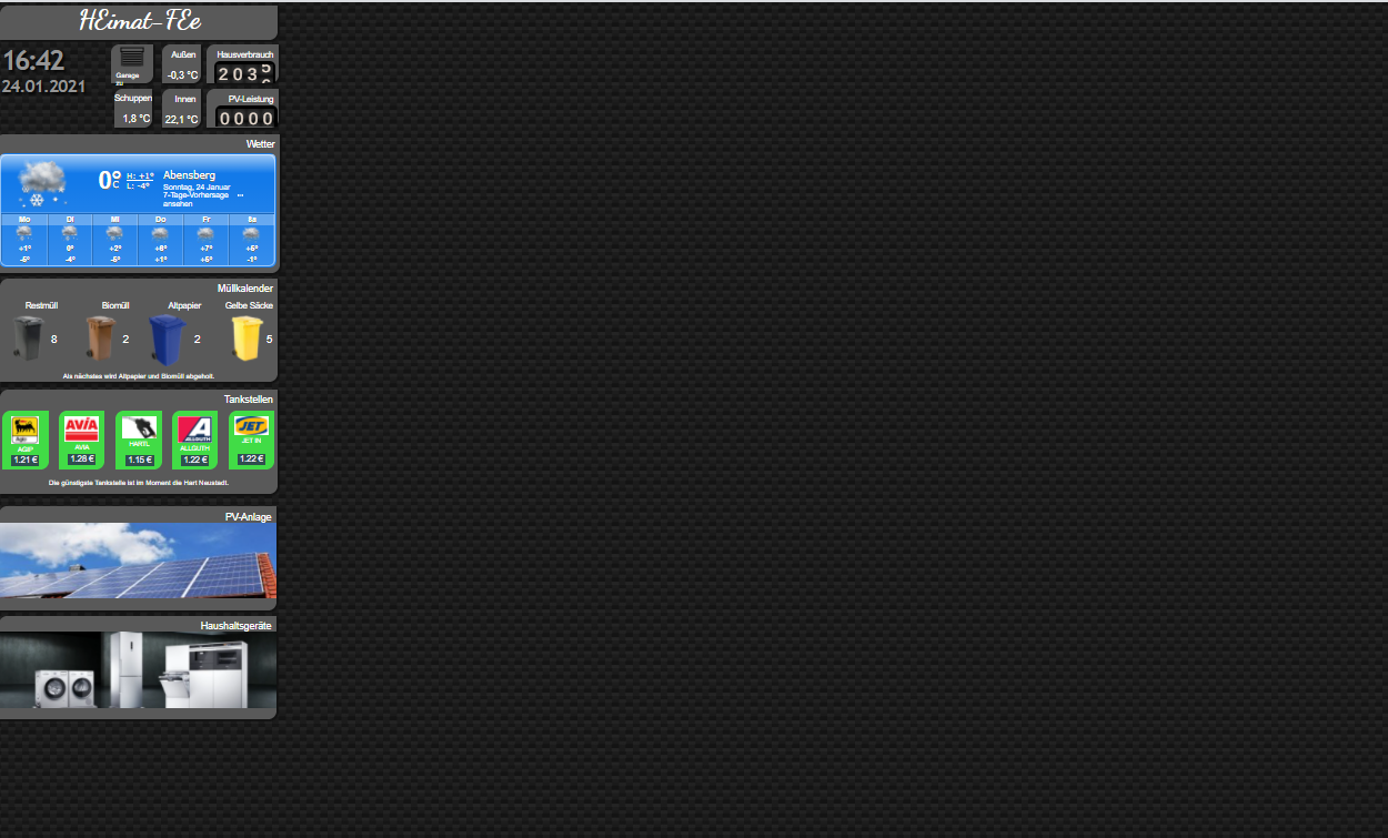

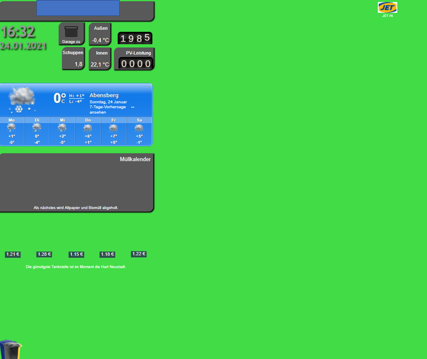

        ich bin mir nicht sicher, ob es hierher gehört, aber ich dachte thematisch passt es eigentlich.
        Ich habe folgendes Problem: Ich habe bei einigen Widget als Hintergrund einen Datenpunkt hinterlegt, der per Skript mit einer Farbe gefüllt wird (Tankstelle offen oder zu). Das funktioniert soweit auch super. Nur leider hab ich anscheinend aus Versehen irgendwo was eingetragen, dass ab und zu mein kompletter Hintergrund diese Farbe annimmt. Auch sind dann auf einmal andere Elemente wieder zu sehen bzw. verrutscht, die ich aber auch beim Editieren nirgends finde. Ich habe schon alle Widgets einzeln durchgeschaut, ob ich da aus Versehen (verklickt oder so) diesen Hintergrund mit eingebaut habe..... Ich komme einfach nicht drauf. Jemand eine Ahnung wo ich noch schauen könnte, bzw. was da los ist?

          Sieht nach einer falschen CSS aus , was dir alles zerschießt .
          Nimm mal testweise deine CSS Anweisungen unter Projekt/Global raus .

            hm... Den Farbwechsel steuere ich eigentlich nicht über css sondern eben über das Skript. Hab aber mal alles raus gelöscht. Ergebnis: immer noch immer wieder grün.... Ich könnte heulen...
            Vielleicht noch etwas mehr Hintergrund: bei der grünen Version ist ja oben das Jet-Zeichen. Mit diesem Widget (icontwo-background) habe ich als erstes das mit dem Farbwechsel probiert. Dazu nehme ich immer eine Testview. Dort war die Jet ungefähr da platziert, wo sie jetzt ist. Aber auch dort ist das Widget eigentlich inzwischen nicht mehr vorhanden..... zumindest finde ich es nicht......

              Ist jetzt nur raten und probieren 🤔 ... sieht bei dir wie gesagt komisch aus.
              Hasr du mal eine neues Projekt angelegt und dort die Widget´s neu eingefügt.
              Ist dort der gleiche Effekt.

                @glasfaser Das war ein guter Tipp. Es scheint irgendwie mit meinem Tankstellenwidget zusammen zu hängen..... Das werd ich mir dann nochmal in Ruhe anschauen müssen und ggf. komplett in ein neues Projekt umziehen. Vielen Dank!
