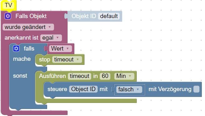

    Benötige auch hier einmal Hilfe:
    Sowohl Fernseher, als auch Konsolen, sind bei mir an einer mehrfach schaltbaren Steckdosenleiste angeschlossen.
    Jetzt kann es ja mal sein, dass ich aus welchen Gründen auch immer den Fernseher ausmachen möchte, aber die Konsolen eine Zeit lang weiter laufen lassen möchte - zB bei einem größeren Update.
    Ich würde gerne ein Blockly erstellen, was zB eine Stunde nach Ausschaltung des Fernsehers (Steckdose aus) auch die Konsolen ausschaltet. Jedoch soll das Blockly abgebrochen werden, wenn ich bevor diese Stunde abgelaufen ist den Fernseher wieder anschalte.
    Wie stelle ich das an?

      @mymomo sagte:
        @mymomo sagte:
        mymomo
        ist ja total einfach... danke dir ;)
