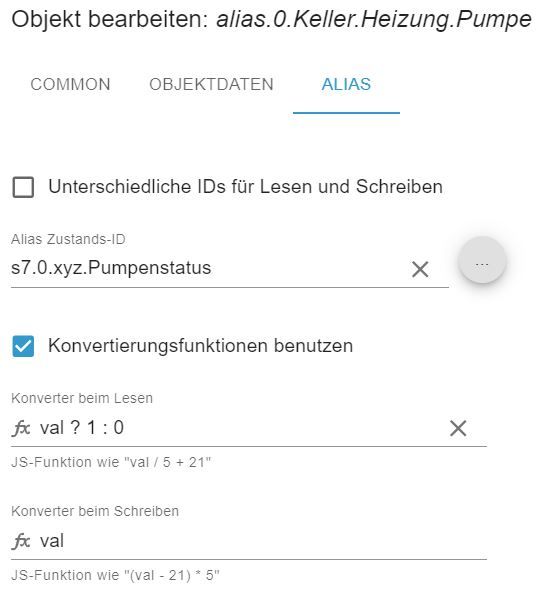

                        @the_stig sagte: True und False dauerhaft zu 1 und 0 haben - am besten in einen neuen Datenpunkt.
                        Alias vom Typ "Zahl" mit Lesekonvertierung:
                        val ? 1 : 0

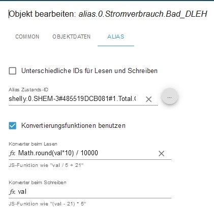

                            @the_stig sagte: wie erstelle ich einen neuen Datenpunkt und wo gebe ich den Code von dir dann ein?
                            Im Tab "Objekte" unter "alias.0" eine Objektstruktur erstellen. Beispiel:
                            Anschließend in unter "Objekt bearbeiten" (Bleistift rechts im Expertenmodus) im Tab "ALIAS" die Zuweisung zum Original-Datenpunkt und die Lesekonvertierung eintragen.

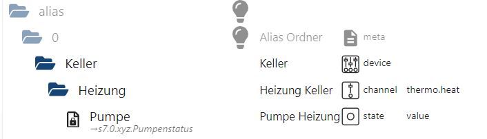

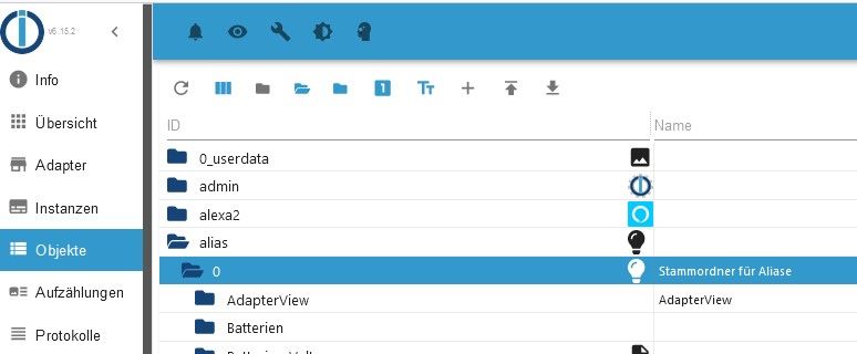

                                  JoJo58
                                  schrieb am zuletzt editiert von JoJo58
                                  @the_stig
                                  So in etwa sollte das mit dem Alias Ordner aussehen:
                                  Und darunter müsstest du dir, wie von Paul53 erklärt, die Struktur anlegen.
                                  Und in dem Datenpunkt, also Alias, den du darunter angelegt hast, gibt es immer den Tab Alias:

                                  • T Offline
                                    The_Stig
                                    Habs gefunden - war bei mir nicht unter Objekt bearbeiten, sondern ein einzelnes Feld nach Rechtsclick. Danke nochmal.
