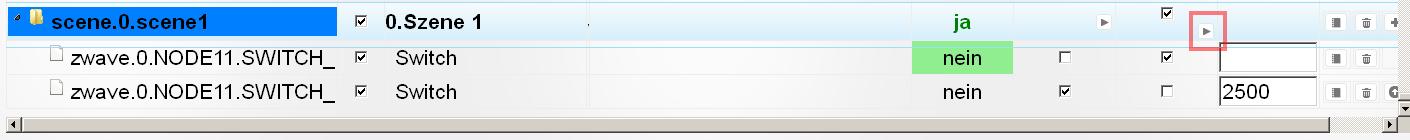

    Hallo Leute,
    ich benötige Hilfe mal wieder.
    Ich habe ein Bewegungsmelder auf 433 Mhz, den ich über RFlink angelernt habe. Der Bewegungsmelder meldet ein "false", sobald eine Bewegung erkannt worden ist. Mehr kann das Teil nicht machen…
    Jetzt wollte ich eine Scene bauen. Sie sollte so aussehen:
    • Sobald eine Bewegung erkannt worden ist, sollen zwei schaltbare Steckdosen (die auch über 433 Mhz RFLink) angelern sind, für ca. 20 min. angehen. Sobald eine erneute Bewegung erkannt ist, sollen die 20 min. von vorne beginnen.
    Ist es möglich dies mit dem Scenenadapter dieses umzusetzten? Ich habe jetzt eine Stunde versucht und alles mögliche durchprobiert. Leider ohne Erfolg. Es passiert nichts. Kann mir jemand kurz erklären wie so eine Scene aussehen sollte?
      scene wird mit "false" gestartet und die Steckdose geht an. Gleichzeitig beginnt der Timer (2,5 sek) zu laufen.
      der Timer beginnt bei jedem "false" neu.
      kannst mit dem "Play" im roten Kästchen probieren.
