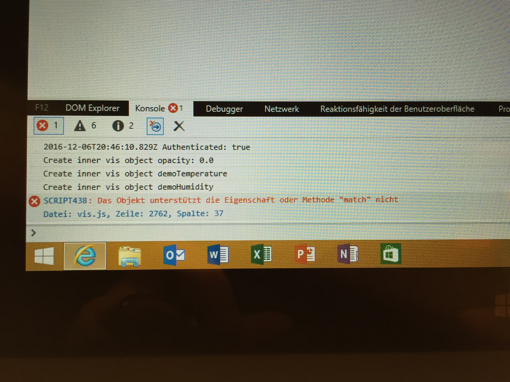

    mir ist ein Microsoft Surface RT in die Hände gefallen. :D
    Nun dachte ich das nehme ich für die Küche zur Visu, aber leider bleibt das gut Stück beim laden der Webseite einfach bei "Connecting
    to Server….LOading values..." stecken. Es ist Windows 8.1 mit allen updates und IE11 frisch installiert. 😢
    Hoffe auf eure Hilfe

          syber
          842_img_0057.jpg Hallo,
          anbei ausgaben aus der Console
            syber
            @syber:
            IMG_0057.JPGHallo,
            anbei ausgaben aus der Console `

                @syber:
                IMG_0057.JPGHallo,
                Konnte das Problem finden. Wird aber erst heute Abend in 0.12.3 gefixt.

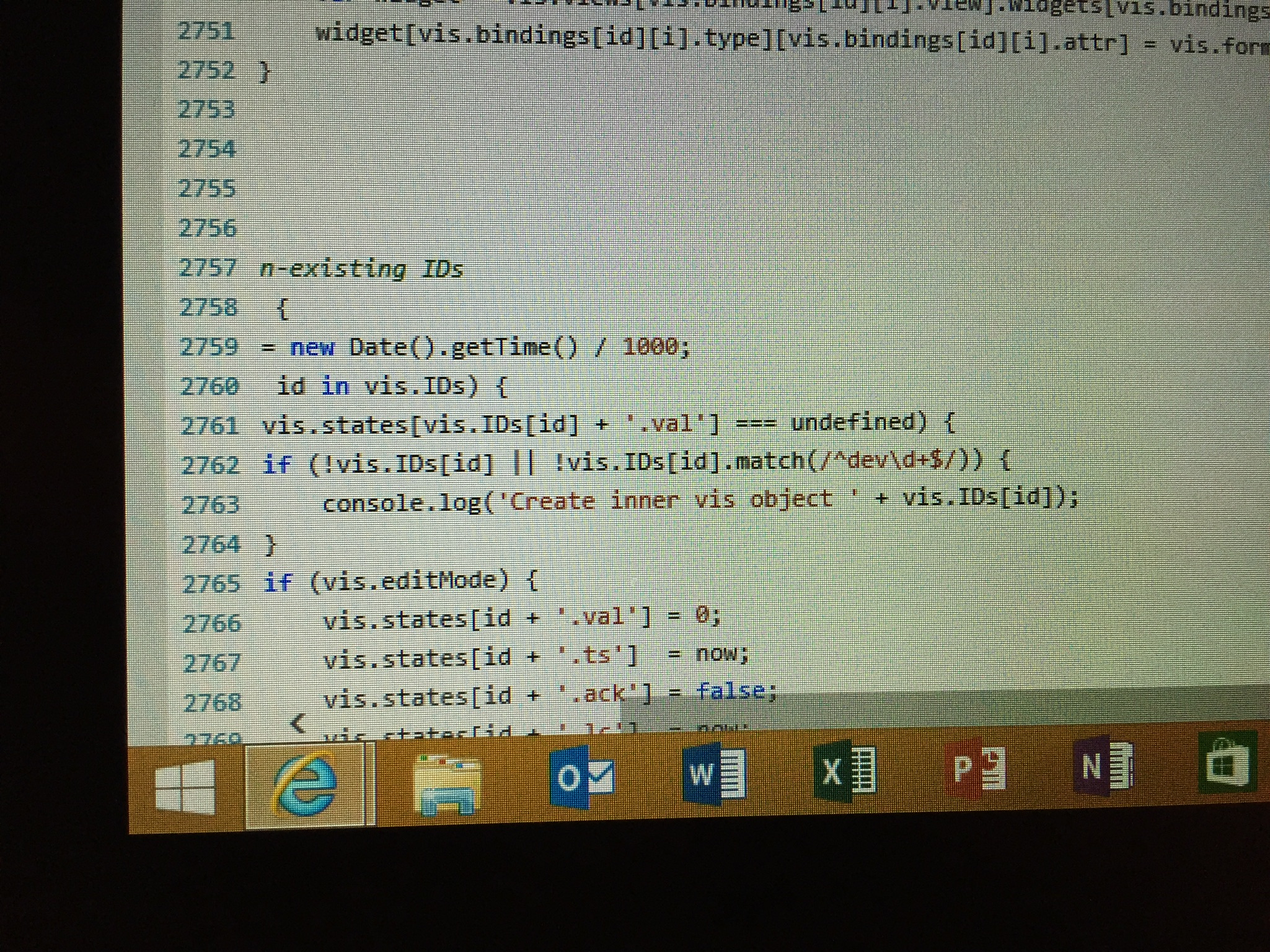

                • BluefoxB Offline
                  BluefoxB Offline
                  @syber:
                  @syber:
                  IMG_0057.JPGHallo,
                  Wie sieht Zeile 2762 bei dir aus?
                    syber
                    @Bluefox:
                    @syber:
                    @syber:
                    IMG_0057.JPGHallo,
                    Wie sieht Zeile 2762 bei dir aus? `
                      syber
                      :P Also Panel doch nicht verschrotten :P :P
