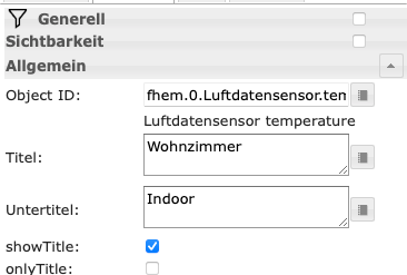

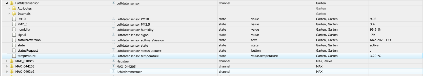

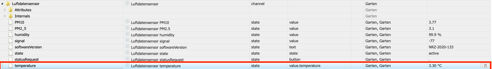

    ich habe nun schon mehrere Stunden probiert, und auch das Netz durchsucht, entweder nehme ich die falschen Suchbegriffe oder ich weiß nicht wie ich meinen Fehler beschreiben soll.
    Ich habe nun mal einen Testview hier aus dem Forum genommen und versucht das er mir die Temperaturen anzeigt.
    Ich habe im Reading die Temperatur des Gerätes vorliegen, ich vermute es liegt daran das hier z.b. 24°C als Wert angegeben werden.
    Kann mir jemand einen Tipp geben was ich falsch mache?
    Anbei ein paar Screenshots vom scheitern.
    Vielen Dank schonmal und beste Grüße
    Matze!

      @matzewob sagte in Temperatursensor anzeigen:
      Was meinst du damit?
      Wieso ist deine Vis in Englisch?
      Was ist das für ein Widget?
        matzewob
        Hey, danke für deine Antwort.
        Sry, ich bin neu dabei mit IOBroker, hab bisher alles mit FHEM gemacht, und versuche jetzt umzusteigen.
        Der Wert bei dem Objekt "temperature" steht ja auf 3.2°C. (Kenne ich als Reading). Wie nennt man das beim IOBroker wenn man den Wert vom Objekt meint?
        Das VIS ist eigdl. auf Deutsch, nur die Werte und Objekte sind halt teils noch auf Englisch.
        Das Widget ist ein VIS Material Advanced Widget. Oder welche Info benötigst du? Wie gesagt ich versuche mich grad umzugewöhnen.
        Grüße
        Matze
          ok, das kenne ich gar nicht. Mich hatten nur die ganzen group Bezeichnungen irritiert
          Ich versuche es trotzdem mal:
          und welche ObjectID hast du mit dem Widget verknüpft

            matzewob
            @Homoran said in Temperatursensor anzeigen:
            Okay, hoffe das deine Versuche helfen können :-)Bildschirmfoto 2020-12-26 um 17.59.00.png Bildschirmfoto 2020-12-26 um 17.57.56.png
            Quasi den hier:
            fhem.0.Luftdatensensor.temperature
              Quasi den hier:
              das ist in dem Feld leider abgeschnitten.
              Dann sollte auch der Wert angezeigt werden

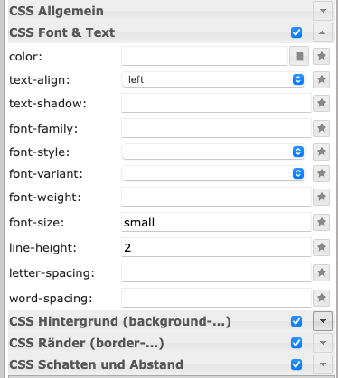

              Gibt es in dem Widget auch einstellungen zu Schrift? (Font)?
              Farbe größe usw.

                matzewob
                @Homoran
                Ja okay, CPU wird auf -1°C sitzen weil es eine VM ist und es da keine wirkliche Temperatur gibt ;)
                Aber wenn ich bei dem CPU Widget ein anderes mit Temperatur auswähle wird da auch nur nix angezeigt.

                  @matzewob setz mal die Schriftfarbe auf red
                  Weiters kann es sein, dass Widgets im Editor die Werte nicht anzeigen sondern erst in der Runtime
                  Aber dann bin ich definitiv mit meinem Latein am ende
