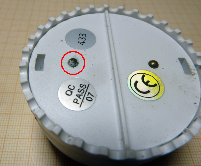

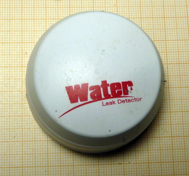

              @premo Das ganze resitive Zeug in Verbindung mit Gleichstrom korrodiert weg. Schön als Demo und um Artikel zu schreiben, Youtubes zu generieren. Nichts für einen verläßlichen Dauereinsatz. Und so wie ich die Anfrage verstanden habe, geht es um einen Schacht, der draußen ist und bei dem etwas Feuchte fast schon normal ist. Es darf halt nicht zu viel sein.
              Man kann es resistiv machen, dann aber vergoldet und mit Wechselspannung, siehe https://www.stall.biz/project/sehr-schnell-ansprechender-regensensor und Nachfolgemodelle.

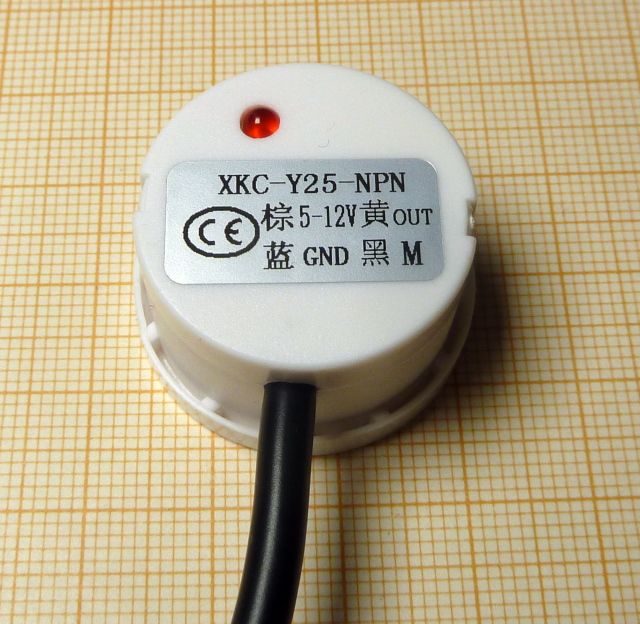

                Um das mal bildlich darzustellen:
                So sehen die Sensoren aus.

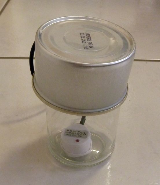

                Aber für den beschriebenen Zweck habe ich die in ein Konservenglas gesteckt, etwa so:
                In der Realität/Einsatzzustand habe ich den Sensor noch beschwert. Also Kieselsteine, Sandsäckchen, Glaskugeln, was auch gerade immer da ist, ins Glas, so daß
                1. Der Sensor nach unten gedrückt wird
                2. Das Glas nicht aufschwimmt, falls mal viel Wasser kommt
                  Das Glas hat eine kleine Grundfläche und eine große Höhe, was nützlich sein kann. Außerdem hat es unten Rillen, so daß das Wasser unten reinfließen kann.

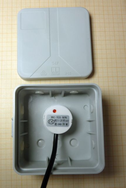

                  Es geht aber auch mit einer handelsüblichen AP-Dose. Hier mal ein Prinzipbild:
                  Natürlich das Kabel dann ordentlich durchführen und Deckel zu.
                  Dose füllen, daß Sensor nach unten gedrückt wird.
                  Entweder mit Schwergut wie Steinen, damit die Dose nicht aufschwimmt oder mit Schaumstoff, falls man möchte, daß die Dose aufschwimmt - dann aber sichern, daß sie sich nicht verdreht.
                  Diese Dosen haben in der Regel unten auch Rippen. so daß das Wasser gut drunter kommt.

                    Den Sensor finde ich auf Amazon. Den ESP Controller auch jedoch gibt es dort viele verschiedene bei denen ich nicht so richtig den Unterschied erkennen oder beurteilen kann. Könnte ich da vielleicht noch eine Empfehlung bekommen?
                    Diese Chinasachen kaufe ich gewöhnlich bei aliexpress mit einer Prepaid Kreditkarte oder bei ebay. Selten bei amazon, deshalb habe ich dazu keine Erfahrung.
                    • Beim XKC-Y25-NPN muß man aufpassen auch genau diese Type zu bekommen, es gibt da mehrere Varianten. Die genannte läuft auch mit 5V. Der amazon B07DFLPQWP bzw. B081YSXQY5 (längere Lieferzeit) scheinen die richtigen zu sein. Wichtig ist das NPN am Ende
                    • Beim (WeMos) D1 Mini gibt es unzählige Nachbauten, die aber meist funktionieren. Bei amazon scheint man B0754N794H 3 Stück davon innerhalb weniger Tage zu bekommen - das Stück zu 4 EUR. Das ist nicht das billigste Angebot, dafür schnell geliefert (und anscheinend über amazon) und viel und gut bewertet, was ja auch ein Wert ist - eigentlich 3 Werte. Bei ali liegt man bei etwa < 3EUR, vor der Portoangleichung waren das um 2 EUR und wartet 4 bis 6 Wochen. Bei amazon bekommst halt nur en 3er Pack, was aber gerade zu Anfang nicht schädlich ist. Reserve beruhigt....
                    Außerdem ist mir noch unklar wie das mit der Stromversorgung funktioniert.
                    Zum Einstieg und notfalls auch im Betrieb geht das über die Mikro-USB Schnittstelle mit einem entsprechenden Netzteil und USB-Kabel. Ich schreibe notfalls, weil ich dem USB-Kabelzeug und den USB-Kontakten für einen Langzeiteinsatz nicht traue. Außerdem bekommt man den USB-Stecker nicht ordentlich und halbwegs dicht in eine AP-Verteilerdose, weshalb ich die 5V meist aus anderen Netzteilen hole (typischerweise Abverkauf von Pollin) und direkt am 5V Pin des Controllers anlöte.
                    Zum schnelleren Einbau schalte ich meist Wago221 Klemmen dazwischen.
                    Für den Anfang kannst Du aber mit einem einfachen USB-Kabei und entsprechendem Netzteil starten. Damit kannst Du auch die initiale Programmierung vornehmen. Rest erledigen wir später, falls erforderlich.
                    Der Sensor läuft mit 12v der Controller jedoch mit weniger, oder?
                    Der von mir genannte und referenzierte läuft auch mit 5V, eigentlich ab incl 5V.
                    Eine Pinbelegung findest Du z.B. dort https://cdtechnologia.net/sensores/1674-sensor-de-nivel-de-liquidos-capacitivo-sin-contacto-xkc-y25-npn-5-12v.html oder wenn Du Chinesisch kannst, direkt auf dem Sensor. Den Mode-Eingang verwenden wir nicht. Kontaktiert habe ich mit 2.54mm Pfostenstecker, Dupont wires sollten für den Versuchsaufbau auch gehen. Oder die Pins ausclipsen und in Wago 221 stecken. Oder löten. Quodlibet.
                    Die 5V kann man vom Wemos D1 Mini abgreifen. bei Versorgung über USB werden die auf der Platine an einem Lötpin zur Verfügung gestellt. Wenn man nicht über USB einspeist, dann wird an diesem Pin die 5V eingespeist und der Sensor parallel versorgt.
                    Neben dem 5V Pin ist die Masse, Rückleitung, 0V, GND wie man das auch immer nennen möchte. Anschlußbelegung findest Du bei der Bildersuche mit "wemos d1 mini pinout".
                    Ich nutze gerne den Pin "D6, GPIO12" als Eingang. D6 ist die Bezeichnung auf der Platine und GPIO12 die Bezeichnung im Programm.
                    Um sicher zu gehen, löte ich einen 10kOhm Widerstand (Wert unkritisch) zwischen dem 3.3V Pin (3.3V NICHT 5V, der 3.3V Pin ist gerade gegenüber auf der Platine) und diesem Eingangs-Pin D6 GPIO12.
                    Je nach Firmware kann man sich diesen Widerstand sparen, wenn man GPIO12 als "Input Pull up" deklarieren kann. Hier kommt es auf das "Pull up" an.
                    Die 3.3V erzeugt der D1 Mini selbst auf der Platine aus den 5V. Der Prozessor läuft damit und erwartet an seinen Eingängen ein Signal von 3.3V (High) oder eben 0V (Low).
                    Deshalb ist das "NPN" beim Sensor so wichtig. Das besagt, daß dieser Sensor am Ausgang einen NPN Transistor hat, der im aktiven Fall (Wasser erkannt, LED an) eine Verbindung vom Ausgang zu GND macht. Der Wemos sieht also (fast) 0V also LOW. Wenn kein Wasser erkannt wird, gibt es diese Verbindung nicht. Und in diesem Fall sorgt der Pull up Widerstand (extern oder intern) dafür, daß der Wemos-Eingang 3.3V also High sieht.
                    Damit könntest Du auch mehrere solche Sensoren parallel schalten (was ich in einer Anwendung auch so mache) und bekommst dann einen Alarm, wenn mind einer der Sensoren Wasser sieht.

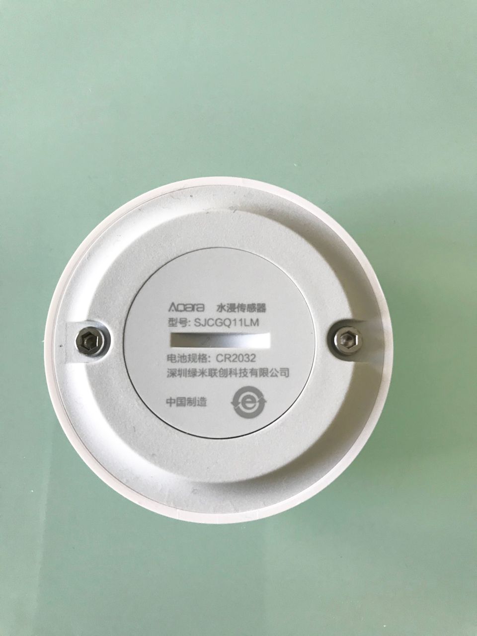

                      Wie wäre es mit einem Aqara Wassersensor und ein Stück Kabel an den beiden anschlüssen. Der spaß kostet dich dann ca 12 Euro ohne großes basteln. Ich gehe mal davon aus das du ein Zigbeestick am laufen hast.

                        @Rocky111 said in Wassersensor bauen:
                        ...wird ziemlich schnell vorbei seien sobald das Teil hin ist (wahrscheinlich nur wenige Wochen). Die Erklärung die @klassisch oben schon für @premo 's Vorschlag geben hat ist auch für deinen zutreffend @Rocky111:
                        @klassisch said in Wassersensor bauen:
                        R 1 Antwort Letzte Antwort
                        • OpenSourceNomadO OpenSourceNomad
                          R Offline
                          R Offline
                          Rocky111
                          @OpenSourceNomad
                          warum sollte das passieren. Der Sensor ist Wasserdicht, und die Elektroden bekommen nicht jeden Tag Wasserkontakt. Ich habe sie hier im Haus verbaut und bisher keine Ausfälle. Da hätte ich eher angst vor dem Schwitzwasser in der Aufputzdose.

                                    klassisch
                                    Habe auch solche "Wasserwanzen" für 433MHz. sehen so aus
                                    Dieses Exemplar stammt aus dem Heizraum.
                                    Da habe ich gestern etwas "gepantscht" und der Sensor stand einige Stunden in einer Pfütze.
                                    Jetzt schau mal auf den linken Kontakt, den ich da rot eingekreist habe.
                                    Deutliche Spuren von Korrosion. Und das ist nur ein Bruchteil, als ich ihn vom Boden hochgehoben habe war da noch viel mehr.
                                    Das ist elektrochemische Korrosion.
                                    Das kann man etwas abmildern, wenn man edlere Kontakte, also z.B. vergoldete Kontakte nimmt und mit Wechselspannung statt mit Gleichspannung arbeitet.
                                    Ich weiß nicht wie die Xiaomi aufgebaut sind. Aber Stelle mal einen Deiner Sensoren einige Tage Deiner Sensoren in normales Leitungswasser (kein VE-Wasser) und dann sehen wir, wie die mit Dauernässe an den Elektroden zurecht kommen.

                                      @klassisch
                                      Es kommt kein Wasser an die Kontakte am Wassermelder. Außerdem kann man die Verschraubung mit Polfett zusätzlich sichern.
                                      Die Schrauben haben eine dichte Hülse die Schraube ist ca. M2
                                      Xiaomi-Aqara-Wassersensor_03.jpg Bild Link)
                                      K 1 Antwort Letzte Antwort
                                      • R Rocky111
                                        @klassisch
