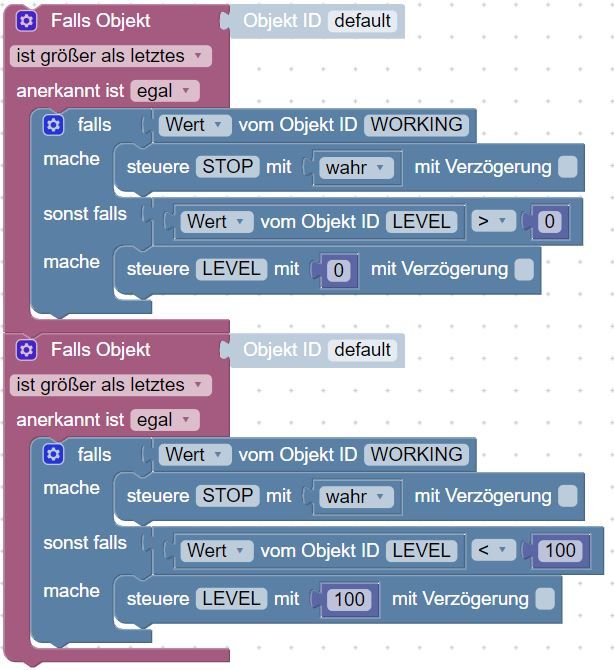

      @acem
      Welche Datenpunkte haben die Rollos?
      Nur LEVEL? Dann wird es schwierig zu stoppen, weil die im Datenpunkt gemeldete Position nicht immer aktuell ist.
      Wenn Du für jeden Taster einen eigenen Trigger verwendest, wird es einfacher.

            @acem sagte:
            Wie sollte es aussehen?
            Etwa so für 1 Rollo (2 Taster).
            @acem sagte in Aqara OPPLE ( 6 Tasten ):
            geht der Wert false bei Tastendruck nur ganz kurz auf True und sofort wieder auf false.
            Deshalb Trigger "größer als letztes".
            A 2 Antworten Letzte Antwort

                          @acem sagte:
                          für alle 3 Rollos den Code Datei hochladen
                          Nur für 1 Rollo: Erstelle besser 3 gleiche Skripte, die sich nur in den Datenpunkt-Zuweisungen unterscheiden.
                          Ich denke (habe selbst keine Rollos), dass man auch den Datenpunkt "WORKING" auswerten kann:
                                  so sieht es dann aus, ist das so korrekt?, Funktionert noch nicht! habe ich etwas übersehen? bzw. Etwas vergessen?

                                  • A acem
                                      <block type="on_ext" id="o:qjiuF~}nHI8lK*vi?v" x="-112" y="37">

                                    @acem sagte:
                                    Nein. Wozu habe ich wohl den Kommentar "WORKING" über die ID gesetzt ?

                                      A Offline
                                      A Offline
                                      acem
                                      schrieb am zuletzt editiert von acem
                                      @paul53 jetzt funktioniert es
                                      Danke vielmals :-) ;-)
