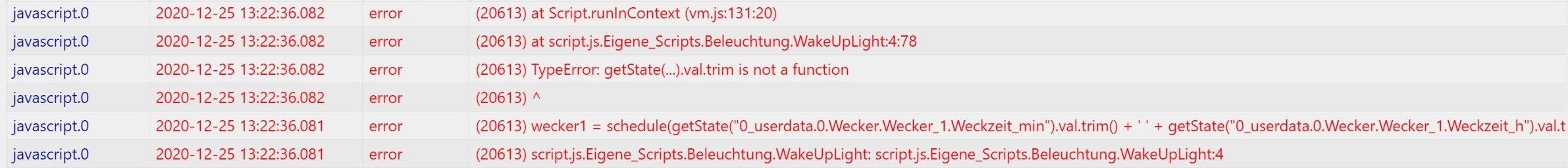

    Guten Tag zusammen
    Ich versuche in Blockly einen Lichtwecker zu realisieren. Also so dass das Licht am Morgen langsam hochdimmt.
    Soweit läufts eigentlich auch.
    Aber: die Werte welche ich über VIS in die Datenpunkte schreiben lösen im Blockly einen Fehler aus. Wenn ich die Werte in Blockly direkt schreibe funktionierts.
    Kann jemand erklären warum? In allen Scripts wo ich gesehen habe werden die Werte (Stunden&Minuten) so in den Script eingefügt...
    Vielen Dank schon im Vorraus

      @figugegu Code bitte als Txt in code-tags posten, dann kann man auch kopieren 😡
      Abgeschnitten bringt das log auch nichts.
      Dann bitte dort nachsehen, was das log sagt: in Zeile 4, Zeichen 78
      Dazu von Block auf js-Ansicht umstellen.
      Was soll das Intervall dauerhaft bewirken?
      wann und wie wird es beendet?
      Was sind das für DPs mit h und min?
      Welches Format haben diese?

        @figugegu
        Welche Version des JS-Adapters? Meine Version (4.10.8) erzeugt einen anderen Javascript-Code aus dem Blockly und funktioniert:
        .val.toString().trim() + ' ' +
          @figugegu

            var wecker1, Intervall;
            wecker1 = schedule(getState("0_userdata.0.Wecker.Wecker_1.Weckzeit_min").val.trim() + ' ' + getState("0_userdata.0.Wecker.Wecker_1.Weckzeit_h").val.trim() + ' ' + '*'.trim() + ' ' + '*'.trim() + ' ' + '*'.trim(), function () {
              setState("deconz.0.Lights.10.bri"/*Küche Decke bri*/, 0, true);
              Intervall = setInterval(function () {
                setState("deconz.0.Lights.10.level"/*Küche Decke level*/, (getState("deconz.0.Lights.10.level").val + 10));
              }, 1000);
            Das Beenden des Intervalls habe ich noch nicht gemacht, stimmt. Sollte dann beedet werden wenn die Leuchte die maximale (oder definierte) Helligkeit erreicht hat.
            Die DPs haben das Fomat "Zahl". Habe aber schon alle durchprobiert.
            Der js-Adapter hat Version 4.8.4. Diese ist aber gemäss ioBroker aktuell...
            Danke für eure Hilfe!

                  So, habe also die Latest installiert.
                  Fehlermeldung ist weg.
                  Trotzdem werden die Werte aus den DP nicht in den CRON übernommen.
                  Manuell in Blockly geschrieben funktioniert es.

                      Indem das Script funktionert wenn ich die Stunden und Minuten direkt in Blockly schreibe anstelle aus einem DP einfüge.
                      Kann es sein dass der CRON so als Trigger nicht funktioniert? Also nur wenn die Werte direkt im CRON geschrieben werden?

                        @figugegu sagte:
                        Nein, es funktioniert so.
                        Werte(Zahlen): 15 und 36. Die Werte aus den Datenpunkten werden nur bei Skript-Start übernommen !
                        Wenn auf Änderung der Weckzeit reagiert werden soll, muss darauf getriggert und der laufende Zeitplan gestoppt werden.

                          @paul53 sagte in Lichtwecker mit Cron -> fehler im Blockly:
                          Werte: 15 und 36. Die Werte aus den Datenpunkten werden nur bei Skript-Start übernommen !
                          :man-facepalming: Ja klar, genau das ist der "Fehler".
                          Vielen Dank, das bringt mich weiter!
