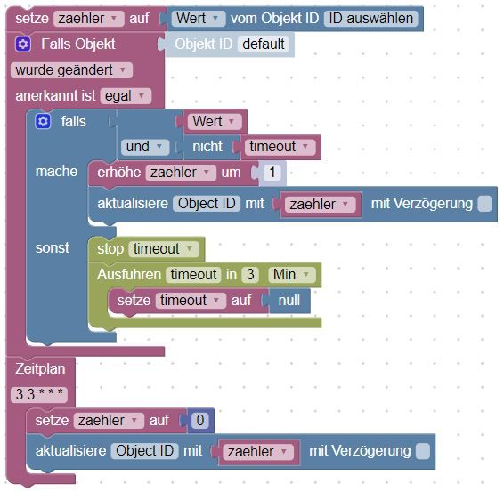

    Hallo, ich suche einen Weg in dem ich zählen kann wie oft jemand (egal wer) in einem Raum war, innerhalb 24 Stunden. Das ganze per BWM, nichts besonderes, und auch nicht sehr akkurat. Aber, trotzdem könnte interessant sein. Hat jemand schon mal sowas gemacht?

      @zgadgeter sagte in Anzahl der Raum Besuche:
      Was genau darf es denn sein?
      Mit BWM kannst du ggf. nur jede (registrierte) Bewegung zählen.
      Das kann mehrfach pro Person sein, allerdings auch nur einmal pro mehrere Besucher, je nachdem wie du es anlegst

        @zgadgeter
        Für ne wirklich echte Zählung brauchst du 2 Komponenten.
        Bewegung und eventuell das Handy der Person.
        Ansonsten könnten 10 Leute ins Zimmer gehen, der BWM nimmt aber ja nur 1 Bewegung wahr.

          @zgadgeter sagte:
          Wenn es darum geht, wie oft der Raum am Tag genutzt wird, könnte es so funktionieren:
          Z 1 Antwort Letzte Antwort
            @zgadgeter sagte:

            @paul53 said in Anzahl der Raum Besuche:
            @zgadgeter sagte:
            Oh, bin noch nicht so blockly fest, kannst Du das script posten? Ich (probiere) es dann anzupassen.
            danke.

              @zgadgeter sagte:
                <xml xmlns="https://developers.google.com/blockly/xml"> <variables> <variable id="fK#QV,yVI/}VMWzeDP-B">zaehler</variable> <variable type="timeout" id="timeout">timeout</variable> </variables> <block type="variables_set" id="x/Ut10HZUdqONd$=v5!7" x="88" y="38"> <field name="VAR" id="fK#QV,yVI/}VMWzeDP-B">zaehler</field> <value name="VALUE"> <block type="get_value" id="+uAHg49uex{nrl2O+F.r"> <field name="ATTR">val</field> <field name="OID">ID auswählen</field> </block> </value> <next> <block type="on_ext" id="P7p};q0@|)H(GnlRpz^9"> <mutation xmlns="http://www.w3.org/1999/xhtml" items="1"></mutation> <field name="CONDITION">ne</field> <field name="ACK_CONDITION"></field> <value name="OID0"> <shadow type="field_oid" id="f#-X=^?mk:fVL$Z%n2wy"> <field name="oid">default</field> </shadow> </value> <statement name="STATEMENT"> <block type="controls_if" id="^XJE.pRsz^X-9Zgo0}ae"> <mutation else="1"></mutation> <value name="IF0"> <block type="logic_operation" id="2;MJ:q5AsGe8o-#9Ej8R" inline="false"> <field name="OP">AND</field> <value name="A"> <block type="on_source" id="vO]s/ozGk/69p9$!#3CV"> <field name="ATTR">state.val</field> </block> </value> <value name="B"> <block type="logic_negate" id="|7l_2vsunnF)yESaSWZ,"> <value name="BOOL"> <block type="variables_get" id="b~Ahoj#_$sEOycjUPKF"> <field name="VAR" id="timeout" variabletype="timeout">timeout</field> </block> </value> </block> </value> </block> </value> <statement name="DO0"> <block type="math_change" id="Mg*FDnutQx^oK|T#;Z9"> <field name="VAR" id="fK#QV,yVI/}VMWzeDP-B">zaehler</field> <value name="DELTA"> <shadow type="math_number" id="s.4)@i%K}({b3Z{{T[P"> <field name="NUM">1</field> </shadow> </value> <next> <block type="update" id="aF5w_1#bxx;{{H6Z80A3"> <mutation xmlns="http://www.w3.org/1999/xhtml" delay_input="false"></mutation> <field name="OID">Object ID</field> <field name="WITH_DELAY">FALSE</field> <value name="VALUE"> <block type="variables_get" id=";%r.zuxXIu!g9KXet:pP"> <field name="VAR" id="fK#QV,yVI/}VMWzeDP-B">zaehler</field> </block> </value> </block> </next> </block> </statement> <statement name="ELSE"> <block type="timeouts_cleartimeout" id="GVTo}Dr(}hY8+N:S3,:x"> <field name="NAME">timeout</field> <next> <block type="timeouts_settimeout" id="(ZvdX@!n2yoiF;U`_l9"> <field name="NAME">timeout</field> <field name="DELAY">3</field> <field name="UNIT">min</field> <statement name="STATEMENT"> <block type="variables_set" id="]x7Tb8(jQ,zhA~uV3V."> <field name="VAR" id="timeout" variabletype="timeout">timeout</field> <value name="VALUE"> <block type="logic_null" id=":wBu,aL1;~mn/(D^_Eww"></block> </value> </block> </statement> </block> </next> </block> </statement> </block> </statement> <next> <block type="schedule" id="av%~tH#Sc[EFWz0-#7R"> <field name="SCHEDULE">3 3 * * *</field> <statement name="STATEMENT"> <block type="variables_set" id="M|w8A8^?b:*3r:{i2hGk"> <field name="VAR" id="fK#QV,yVI/}VMWzeDP-B">zaehler</field> <value name="VALUE"> <block type="math_number" id="1){o8l9MPFXV-c:the[0"> <field name="NUM">0</field> </block> </value> <next> <block type="update" id="569m~lLgJ=bvc([ki4+#"> <mutation xmlns="http://www.w3.org/1999/xhtml" delay_input="false"></mutation> <field name="OID">Object ID</field> <field name="WITH_DELAY">FALSE</field> <value name="VALUE"> <block type="variables_get" id="P5jh8iWX9)DMag}vPMqN"> <field name="VAR" id="fK#QV,yVI/}VMWzeDP-B">zaehler</field> </block> </value> </block> </next> </block> </statement> </block> </next> </block> </next> </block> </xml>
                vielen dank!
