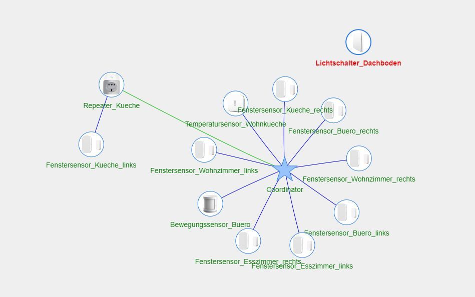

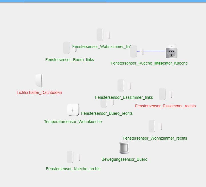

    ich habe ein nerviges Problem mit meinem Zigbee Adapter.
    Ich bin vor 2 Wochen von einem RPi 4 GB auf ein Proxmox System gewechselt und bin soweit sehr zufrieden und es funktioniert auch (fast) alles reibungslos.
    Der einzige Adapter, der mich ein bisschen stresst ist der oben erwähnte Zigbee-Adapter (Version: 1.3.1 über Admin nicht von GIT installiert).
    Angefangen hat das ganze damit, dass mein CC2531 mit dem Proxmox Host nicht mehr anständig funktioniert hat und da er mich sowieso ein wenig aufgeregt hatte, habe ich ihn dann in dem Zug gegen einen CC1352P-2 (Koenkk Z Stack 3.x.0 Firmware (Stand 03.12.2020)) getauscht. Das funktioniert soweit auch super, was Empfangsleistung, Geschwindigkeit und Einrichtung der einzelnen Geräte angeht.
    Was mich jetzt noch stört, ist, dass die Netzwerkkarte im Adapter keine anständige Anzeige ausgibt.
    Der Coordinator wird hier nicht angezeigt, aber die Sensoren sind soweit grün. Kennt ihr dieses Phänomen?

      @Penny2912 das Aufbauen der Karte kann schon mal ein paar Minuten dauern wenn du die Seite aufrufst. Funktioniert denn sonst alles?

          @watcherkb Ja sonst funktioniert alles bestens. Also ich habe keine Probleme mehr. Ich habe es jetzt mal eine halbe Stunde auf gelassen und dann ist der Coordinator auch erschienen. Dann war es wirklich nur eine Frage der Zeit und ich war zu ungeduldig 😁 .

              @DennisMenger Ok sehr gut. Hat einwandfrei funktioniert.
              Das sieht sehr gut aus!
              Vielen Dank für die Hilfe!
