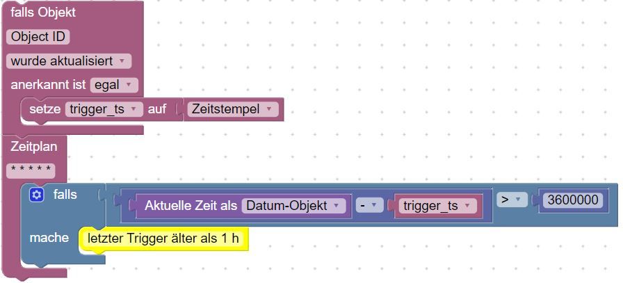

    Hallo
    wie bekomme ich über Blockly ausgerechnet ob der letzte update/befehl eines Triggers länger als z.B. 1 Stunde her ist?
    Das mit den Zeit Blöcken hab ich noch nicht so ganz begriffen.

      @jensven sagte:

        jensven
        diese 3600000 sind Millisekunden?
        Wird hier dann alles mit Millisekunden berechnet?

          @jensven sagte:
          Ja.
