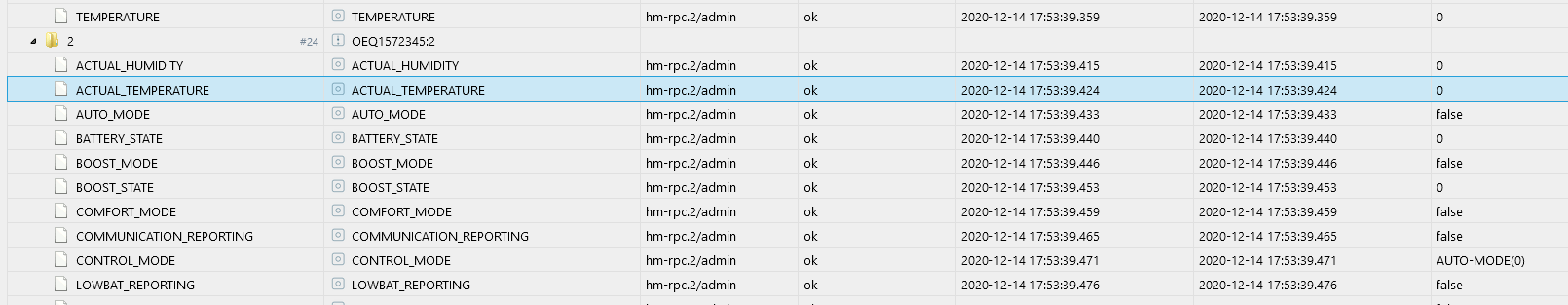

    ich habe das oben beschriebene Problem/Fehler. Ich mach irgend etwas falsch. Nach meiner Meinung funktioniert die Verbindung zwischen beiden sehr gut. Ich kann die angeschlossenen Geräte in IOBroker sehen etc. Allerdings wird die Temperatuanzeige bei den Homematic Thermometer nicht aktualisiert. Der Zeitstempel ist immer noch der vom ersten einlesen.
    Sorry, ist bestimmt ganz einfach aber als Anfänger steht man halt manchmal auf dem Schlauch.
    Danke für Eure Hilfe.

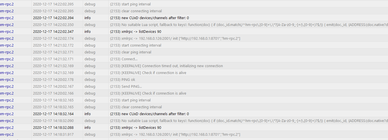

                @Homoran Also es gibt Einträge ob die natürlich richtig sind? Vielleicht suche ich auch an der falschen Stelle nach der aktuellen Temperatur.(2020-12-17 14_25_08-logs - ioBroker.png 2020-12-17 14_28_55-objects - ioBroker.png image url)
                • A AlphaII
                  @AlphaII sagte in Raspberrymatic IOBroker Temperaturen keine Aktualisieung:
                  Code bitte als text hier in Code-Tags posten, nicht als screenshot!
                  Die Verbindung scheint aber nicht zustande zu kommen.

                              @Homoran IOBroker ist auf 192.168.0.172 Auf der 192.168.0.1 läuft der Router
                              2020-12-17 18_14_41-instances - ioBroker.png 2020-12-17 18_15_24-Raspberrymatic IOBroker Temperaturen keine Aktualisieung – Opera.png 2020-12-17 18_15_49-instances - ioBroker.png 2020-12-17 18_16_12-instances - ioBroker.png
                                das hab ich mir gedacht, deswegen auch deine Probleme.
                                Auch wenn du mir immer noch nicht deine vollständigen Einstellungen zeigst, hast du gesagt:
                                Adapter Callback ist allerdings 192.168.0.1
                                Dann schickt die CCU ihre Daten genau dorthin - zu dem Router
                                Wie du schön sehen kannst, hat ioBroker nie Daten bekommen, sonst wäre der Haken bei "neu einlesen" längst weg
