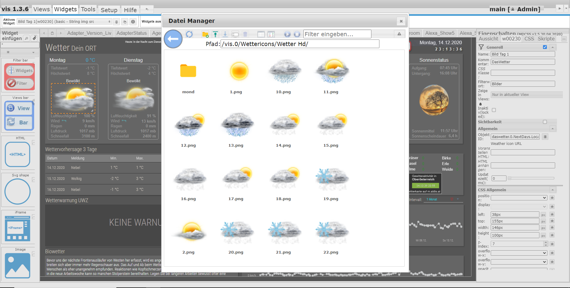

      bin ganz neu in der ioBroker - Vis Welt und gerade dabei, mir eine Wetter View zu erstellen.
      Inspiriert wurde ich durch @sigi234 und von Ihm stammen auch die meisten Daten.
      Mein Problem:

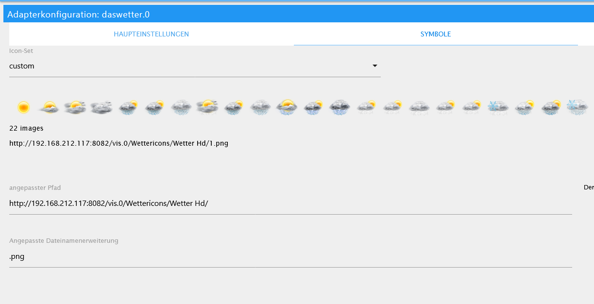

      Ich möchte andere Icons für das Wetter darstellen, als dasWetter im standard mit sich bringt!
      Ich habe die Icons als.png über den Vis eigenen Dateimanger hochgeladen.
      Ich habe in der dasWetter Instanz das icon Set Custom entsprechend eingestellt. Es werden aber weder in der Instanz, noch im Vis die Icons angezeigt.
      Auch wenn ich die Adresse des Bildordners im Vis, unter der ObjektId, mit eingebe, werden die Icons nicht angezeigt ...
      Bspw.: /vis.0/Wettericons/Wetter HD/{daswetter.0.NextDaysDetailed.Location_1.Day_1.iconURL}1.png
      Was mache ich falsch?

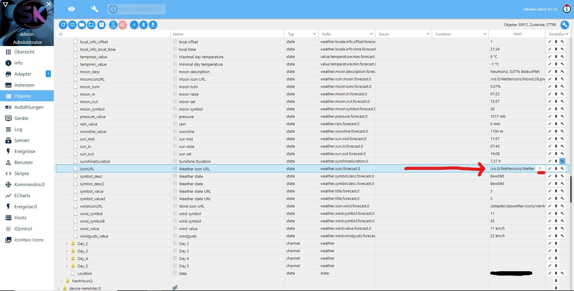

        Zeig mal den Wert von
        daswetter.0.NextHours.Location_1.Day_1.iconURL
        Angepasster Pfad:
        /vis.0/Wettericons/Wetter Hd/
        Marschel 2 Replies Last reply Reply Quote 0

            • sigi234
              sigi234 Forum Testing Most Active @Marschel last edited by
              @Marschel sagte in Anfänger: Icons in DasWetter tauschen:
              @sigi234
              Hi Sigi, da hat ja der Richtige reagiert 😬
              Was meinst Du mit Wert? 🤷‍♂️
              Marschel 1 Reply Last reply Reply Quote 0
              • Marschel
                Marschel @sigi234 last edited by
                @sigi234
                "/vis.0/ElBiMaPaTa/Wettericons/Wetter Hd/6.png"
                --> da steht der Projektname noch drin!
                Passt sich das nach Wartezeit automatisch an (unter Custom stimmt es jetzt)?

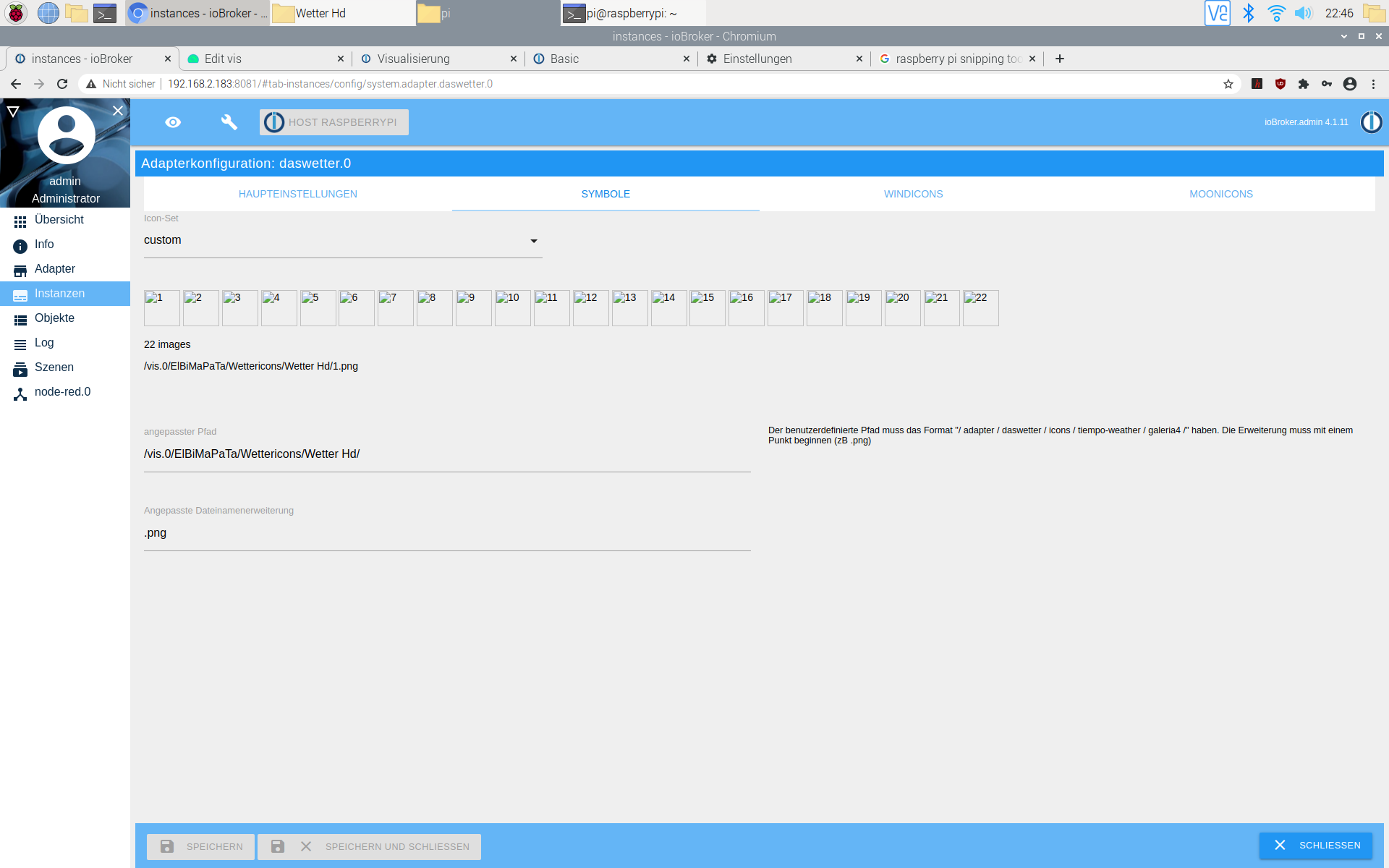

                • sigi234
                  sigi234 Forum Testing Most Active @Marschel last edited by sigi234
                  @sigi234
                  Den Pfad hab ich gerade nochmal korrigiert. Im Screenshot stand noch der Projektname drin.
                  Jetzt ist Er wie von Dir angegeben. Ändert aber nichts ... (hatte ich schon mal versucht (auch abgewartet)).
                  Du musst den Cron auf die aktuelle Zeit Plus eine Minute stellen und warten bis er sich die Daten holt.
                  Natürlich auch die Bilder ins Richtige Verzeichnis hochladen.
                  Vis mal neu starten, Browser Cache leeren.
                  Marschel C 3 Replies Last reply Reply Quote 0

                    Bilderpfad sollte stimmen:
                    sigi234 1 Reply Last reply Reply Quote 0

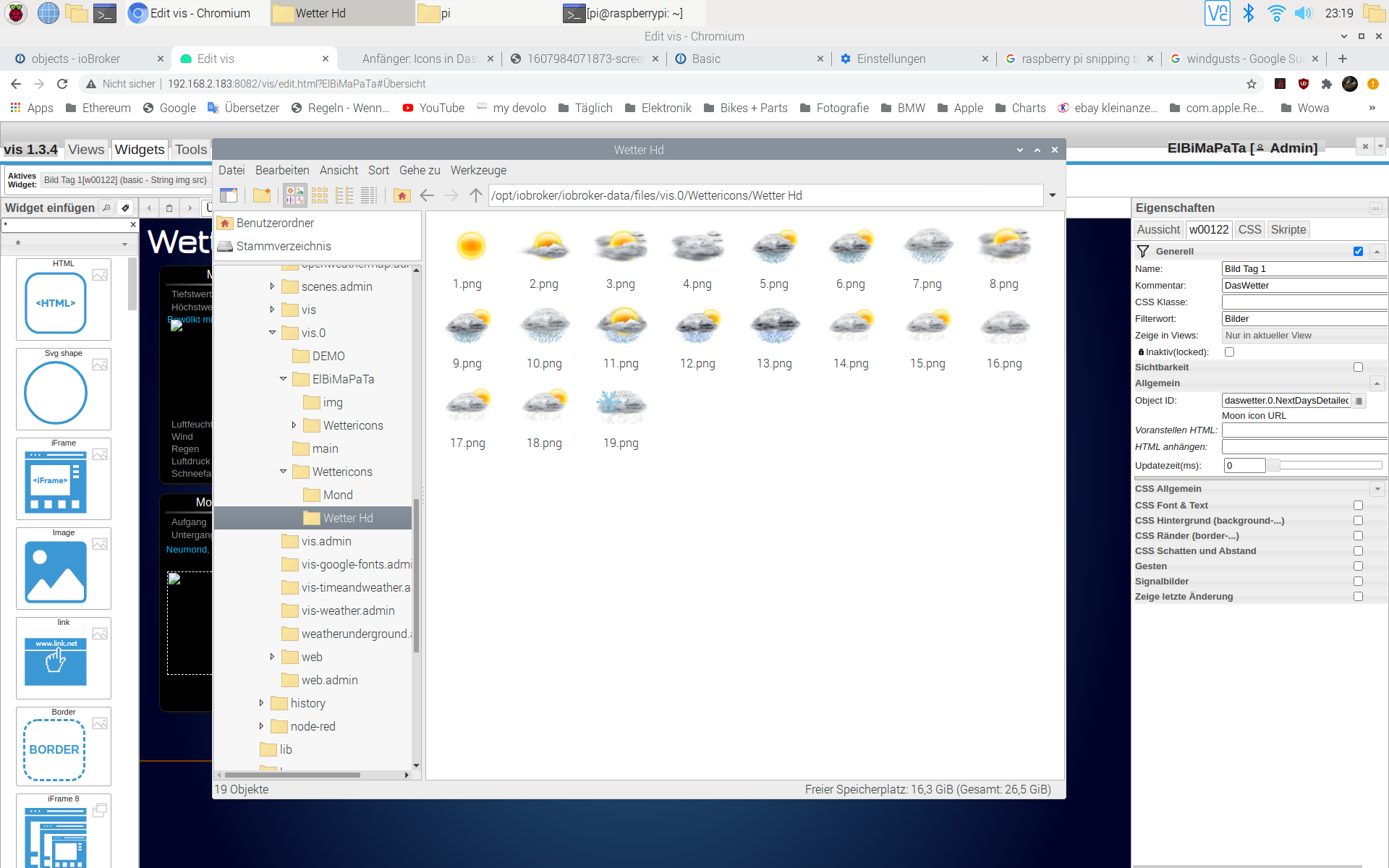

                        /opt/iobroker/iobroker-data/files/vis.0/Wettericons/Wetter Hd
                        --> der Screenshot will nicht 😕
                        Die Icons werden auch angezeigt

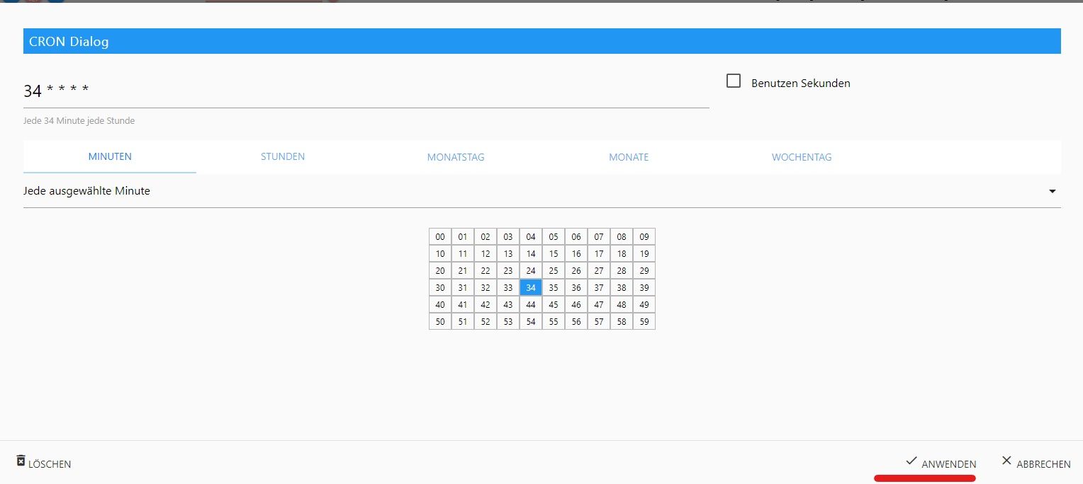

                                • sigi234
                                  @sigi234
                                  log:
                                  host.raspberrypi 2020-12-14 23:35:13.998 info instance scheduled system.adapter.daswetter.0 * */ 1 * *
                                  host.raspberrypi 2020-12-14 23:35:10.993 info stopInstance system.adapter.daswetter.0 (force=false, process=false)

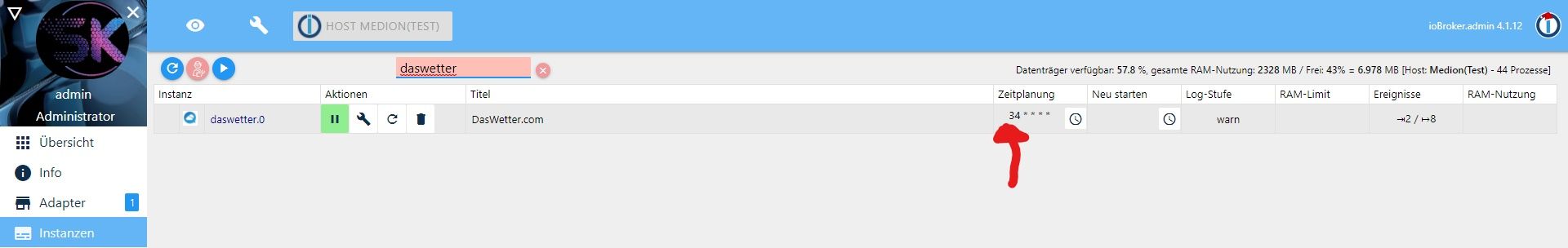

                                  So, und da 43 einstellen! Warten bis zur 43. Minute,
                                  Daswetter Adapter mehrmals starten bis der Pfad stimmt und übernommen wird.
