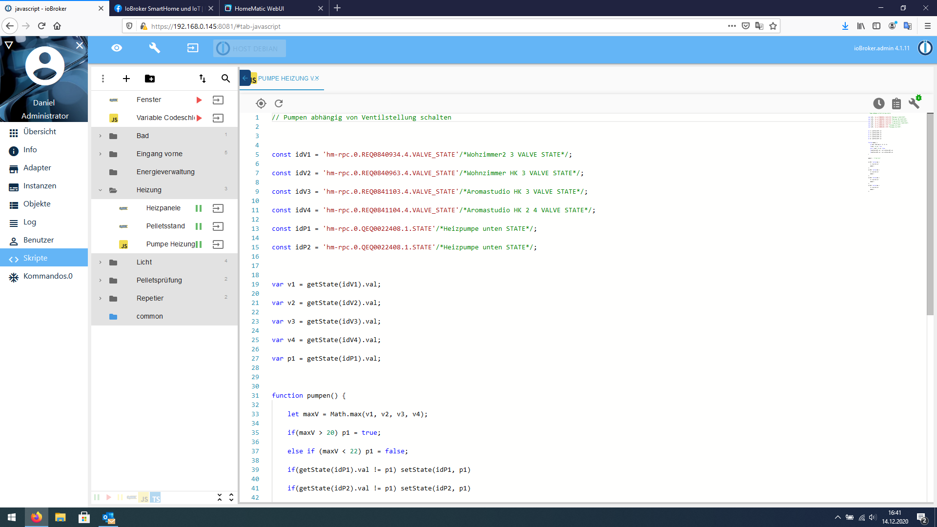

            hab das nun übernommen, die Datenpunkte angepasst..
            Pumpe schaltet nicht aus. :(
            alle Ventile sind auf 0% Pumpe läuft frohlockend weiter.!!

              @Wieger-Daniel sagte:
              idP1 und idP2 sind identisch. Wenn nur eine Pumpe gesteuert werden soll, dann lösche alles, was idP2 enthält.
              Du verwendest eine negative Hysterese. Ändere in
                  if(maxV > 22) p1 = true;
                  else if (maxV < 20) p1 = false;
              Wieger DanielW 1 Antwort Letzte Antwort

                ok fast alle angepasst :O
                hatte den 2. Datenpunkt mit idP2 zuerst nicht rausgelöscht (übersehen) und ne fehlermeldung erhalten... daher hab ich einfach mal den gleichen wie bei P1 genommen :'D
                uff die zwei maxV hab ich vertauscht :/
                dann kanns ja gar nicht funktionieren, wenn ich hier so pfusche...
                Danke, Danke Danke :)
                Ich hoffe jetzt hab ichs und es funktioniert. ich glaub ich muss mich nun echt mal in Javascripte einlesen/einlernen...
                  so hab ichs nun gespeichert
                  Mit Firefox aus dem Forum kopiert ? Darauf deuten die vielen Leerzeilen hin.

                    @paul53 sagte in Skript Heizung - Homematic Geräte:
                    ja mit Firefox kopiert..
                    So einschalten hat nun schon mal funktioniert. :)
                    So Ausschalten funktioniert auch.
                    nochmals vielen Dank :)
                    Aber die Übertragung der Ventilöffnung an die WEBUI ist echt sehr träge :/ die Ventile sind teils schon sicherlich fast ne Minute zu, kommt erst die Anzeige von 0% in der Webui
                      Die Thermostate senden nur alle ca. 2,5 Minuten.
                        Wieger DanielW Offline
                        Wieger Daniel
                        @paul53 manchmal wäre mir etwas kürzere Sendeintervalle lieber :)
                        Aber egal. Kann man damit leben.
                        Hauptsache es läuft nun.
                        • Wieger DanielW Wieger Daniel
                          Dann müssten die Batterien öfter gewechselt werden.
