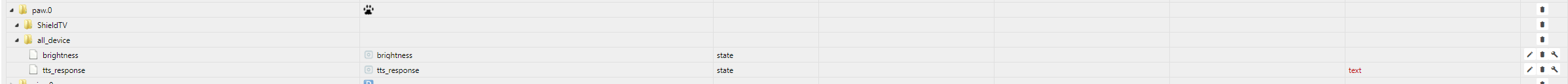

    über ioBroker.paw bekomme ich im Adapter parse_errors, mir werden aber auf der index page auch keine Optionen zum Steuern des betriebszustandes angezeigt.

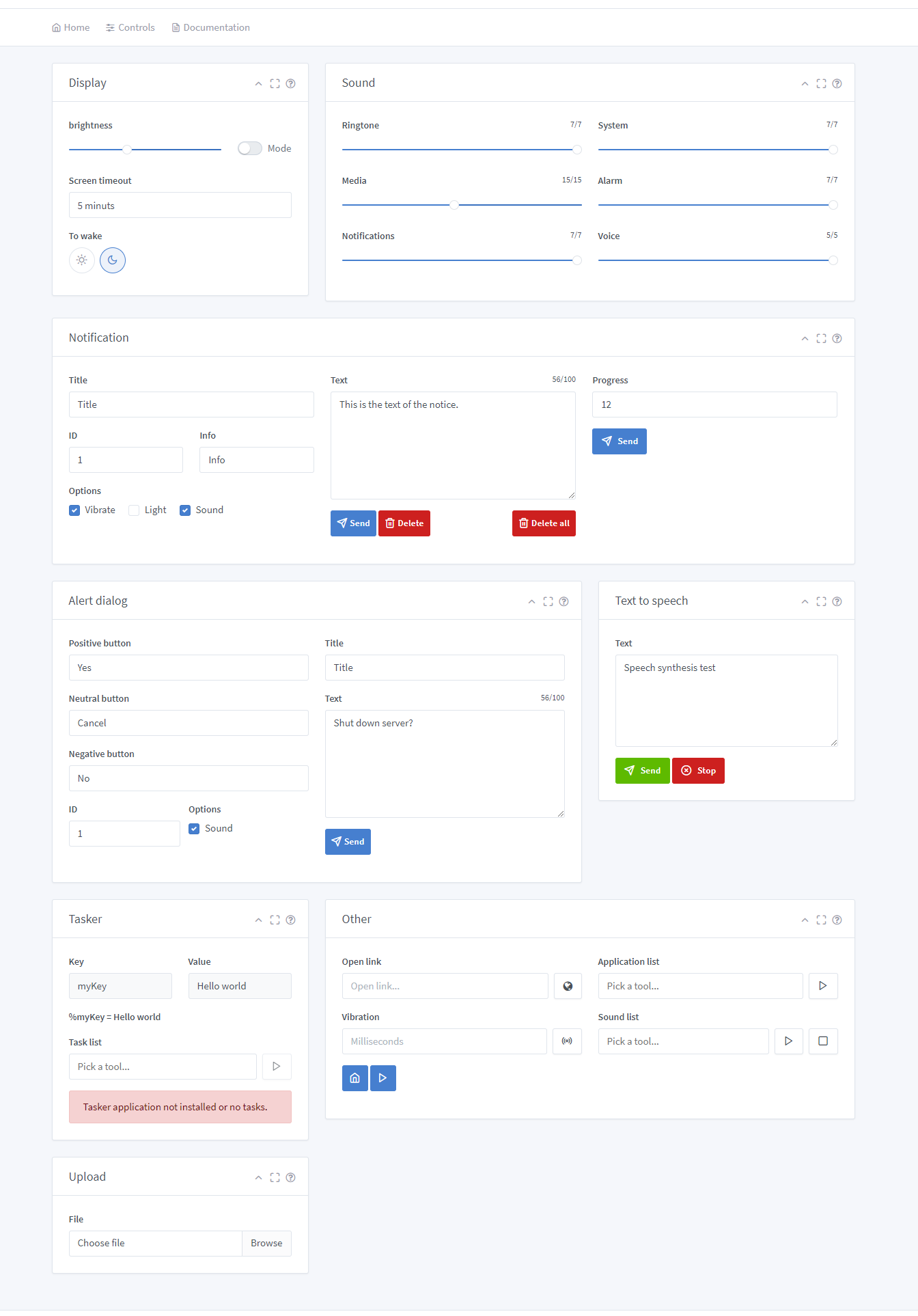

      @sauerm Laut der Bilder unterstützt das System Tasker. Wenn man dort Tasker installiert, kann man mittels sogenannter vordefinierter Tasks einige Einstellungen im System vornehmen, ob nun alle dabei, die du brauchst, muss man ausprobieren. Tasker ist kostenpflichtig pro Account (E-Mail-Adresse), ca 6€.
