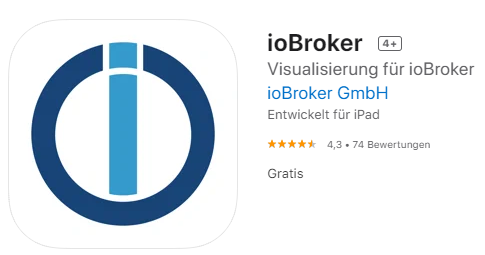

        @bergjet Nee, so funktioniert das Nicht. Was spricht gegen die App?
        Gratis!
        bergjetB 1 Antwort Letzte Antwort
        • M MCU
          Gratis!
