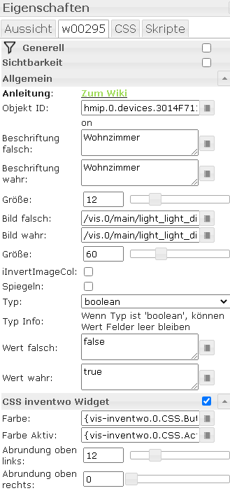

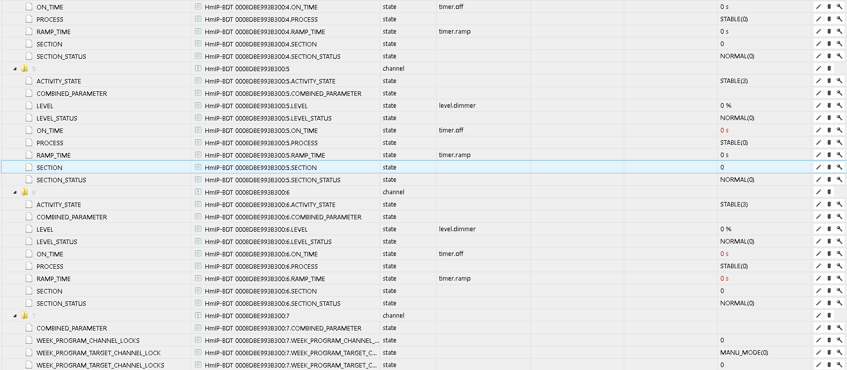

        Vielen Dank für deine Antwort.
        Mit dem Access Point sah das so aus
        Mit dem Debmatic sieht das so aus:
        Im VIS habe ich die inventwo Buttons eingebaut
        Diese reagieren auf true oder false Wert und werden grün wenn Sie true haben. Ich will den Dimmaktor eigentlich mit einem klick komplett (100%) einschalten oder komplett (0%) Ausschalten könnten.
        Meine Frage wäre jetzt, wo ich oder wie ich den Wert am besten her bekomme.
        Klar, ich könnte jetzt ein javascript (sowas machen), gibt es aber da keine Elegantere Möglichkeit
        on('WERT.VON.DIMMER', function(obj) {
        if (obj.newState.val > 0) {
        setState('Datenpunkt.für.trueorfalse', true);
        } else  {
        setState('Datenpunkt.für.trueorfalse', false);
        on(''Datenpunkt.für.trueorfalse', function(obj) {
        if (obj.newState.val == true) {
        setState('WERT.VON.DIMMER', 100);
        } else  {
        setState('WERT.VON.DIMMER', 0);

          @Kernal sagte in vom Access Point zu Debmatic - andere Objekte:
          die kenne ich nicht, aber bei den HQ on/off kann man ein min und ein max eingeben.
          Da habe ich auf den LEVEL verknüpft und max = 60 und min = 0 eingegebn. Dann wird beim Anschalten auf 60% Helligkeit (das reicht normalerweise) und mit off wieder auf aus.
          Ich habe in der Konfig deiner Widgets gesehen, dass du boolean ausgewählt hast. Was geht denn da sonst noch?

            @Homoran
            Ich kann da noch statt Boolean , ein Wert angeben. Da kann ich schon 100 und 0 reinmachen. Das Problem ist, dass dieser dann nicht als aktiv angezeigt wird, wenn er nur auf 60 steht.
              deswegen max = 60
              ab 60 ist er dann true
