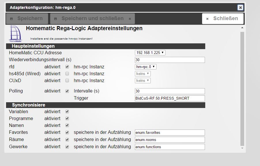

      Solear
      So sieht es bei mir aus:
      du brauchst die hm-rega und hm-rpc Adapter.
      Häkchen bei "einmalig Synchronisieren" nicht vergessen!
      Worauf läuft bei dir iobroker? Windows? Ubuntu? Raspi-Debian? Dort auch "deutsches Layout und SPrache" eingestellt?

        danke für die Einstellungen.
        Die Fehlerhafte Darstellung lag wohl doch am ioBroker, ich habe noch einmal alle Adapter für Homematic gelöscht und neu installiert jetzt werden die Räume richtig angezeigt.
