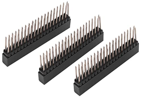

                      Man kann das auch mit solchen Leisten machen:
                      Dann sind aber weiterhin alle Pins belegt.
                      Ich habe nun nur die notwendigen Pins verlängert. Ich habe das direkt auf den Pi gelötet... Das sieht nicht ganz so schön aus und die PI Garantie is wohl futsch, der Vorteil ist aber, dass ich die nicht vom Modul benötigten Pins für andere Dinge, wie z.B. Statusanzeigen außen am Gehäuse nutzen kann....
