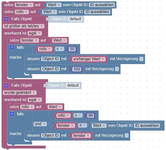

    ich bin neu im IO-Broker und versuche nun meine Rolläden/Fenster-Kombinationen (Velux, angebunden über KLF200) ans Laufen zu kriegen. Dabei habe ich folgendes Problem:
    Fall ein Fenster öffnen Befehl kommt, soll er zuerst prüfen, ob der Rolladen weiter an 50% geöffnet ist. Denn sonst scheppert das Fenstern in den Rolladen hinein. Leider bekomme ich die Logik in Blocky nicht hin.
    mit dieser Logik fährt er erst das Fenster durch und danach erst den Rolladen.
    Folgende Anlternative habe ich auch probiert:
    Aber dann geht das Script in die Todesschleife, weil sich die Änderungsbefehle gegenseitig triggern.
    Wie bekomme ich es also hin, das der eigentliche Trigger (targetPosition des Fensters) auf die Ausführung des Rolladenchecks und ggf. Korrektur wartet?
    Vielen Dank!
    Stefan
    Die Lösung war mit Blocky nicht zu erreichen, im JS über die richtigen Callbacks gar nicht so schwer.

        @StefanS sagte:
        Triggere zusätzlich auf die Ist-Position des Rollos. Vorschlag:
