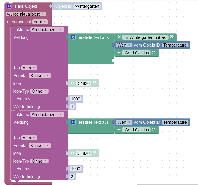

    morgen
    LaMetrik soll schreiben "im Wintergarten hat es z.b 6 Grad Celsius"
    und dann 3 mal 6 °C einblenden
    das Blockly führt aber nur die erste Ausgabe aus

      @Kaiser-Franz-Josef
      Ic würde noch eine Wareschleife vor dem 2 Baustein einbauen, so wie es jetzt eingestellt ist kommen beide Ausgaben zu gleich.

        @Slowman danke das wars 👍
