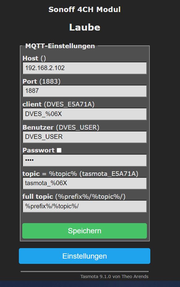

            @Lenny-CB
            ich möchte 2 dinge damit steuern, einmal licht an licht aus (on/off) mit hold kann ich zb. mein Garagentor schließen. dafür brauch ich aber die Anbindung an Mqtt.
            Lenny.CBL 1 Antwort Letzte Antwort

              @fischi87 sagte in Shelly MQTT Tasmota Rules:
              Die hast konfiguriert?
              fischi87F 1 Antwort Letzte Antwort

                @Lenny-CB
                ja ist auch alles richtig nur geht die mit der hold Funktion nur mit dem Mqtt Adapter. um die hold Funktion zu erreichen benötige ich dieses SwitchTopic sonst übermittelt er dies nicht nur wenn ich dies einschalte schaltet mein Relay nicht mehr
