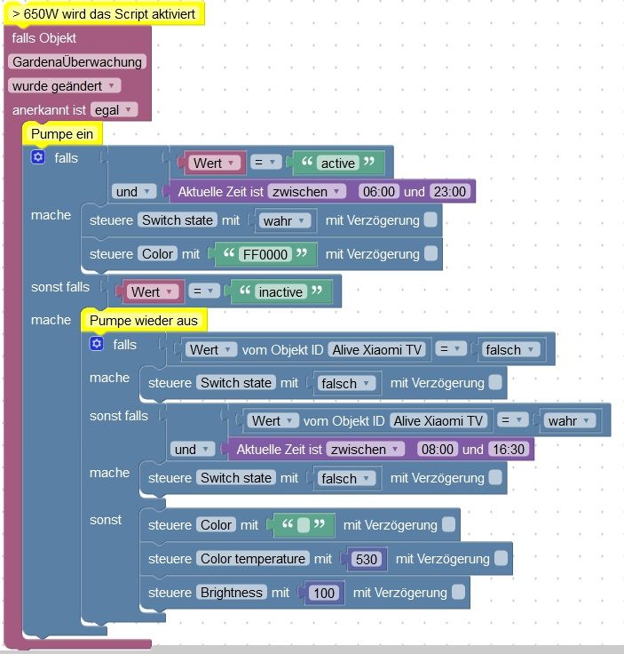

    Hy Leute
    Ich überwache meine Pumpensteuerung via Leistungsmessung.
    Pumpe aktiv Licht an (rot) ansonsten aus.
    Wenn TV läuft Licht auf weiss.
    Das funktioniert soweit, aber was mich stört ist:
    Wenn der TV ein und der Status des TV-Lichts aus ist (während dem Tage) sollte das TV-Licht bei Pumpe aus auch wieder ausgehen.
    Ich habe es jetzt mit einer Abfrage der aktuellen Zeit gelöst, passt mir aber nicht.
    Ich würde gerne den Status des TV Lichts mit einbinden. War TV Licht an oder nicht anstelle der Zeit.
    Stehe voll auf dem Schlauch.......
