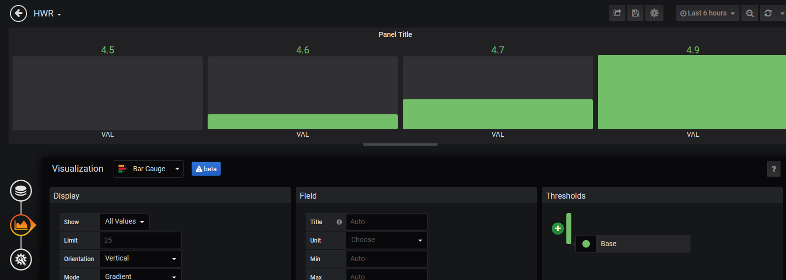

    Ich versuche mich gerade etwas an grafana. Leider schaffe ich es nicht ein Balkendiagramm mit Monatswerten zu erstellen. Ist das überhaupt möglich?

      @MatthiaB sicher geht das. mit was loggst du die monatswerte? influx? dann bars in grafana, den DP anwählen, diverse einstellungen, fertig.

        @da_Woody Hi. Meine Überlegung ist die folgende. Ich logge über influx sowie sql. Dazu habe ich SourceAnalytix. SourceAnalytix liefert mir eine Summe der kw/h per Monat. Diesen Wert wollte ich am Monatsende in einen Datenpunkt schreiben. Aus diesen soll das das Diagramm entstehen. Ich möchte es gerne statisch. Also ohne Änderung wenn ich mir anderen Zeiträume anschaue.
        Aktuell mit Testdaten schaut es so aus.
