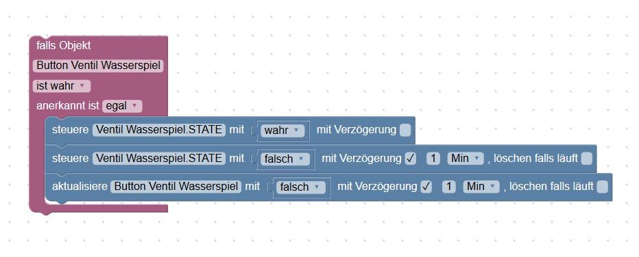

      Ich habe das jetzt etwas anders gemacht.
      Ich habe einen Datenpunkt erstellt.
      Hier in diesem Beispiel "Button Ventil Wasserspiel".
      Den habe ich mit einem "Schalter" von iqontrol verknüpft.
      Wenn ich nun den Schalter betätige, reagiert diese Blockly-Skript.
      Ist das Skript so ok? Es funktioniert, aber ob man das so macht, bin ich mir nicht sicher.
      Das Skript schaltet ein Ventil ein, und nach einer Minute wieder aus. Und es setzt den Datenpunkt auch nach einer Minute wieder auf "falsch".

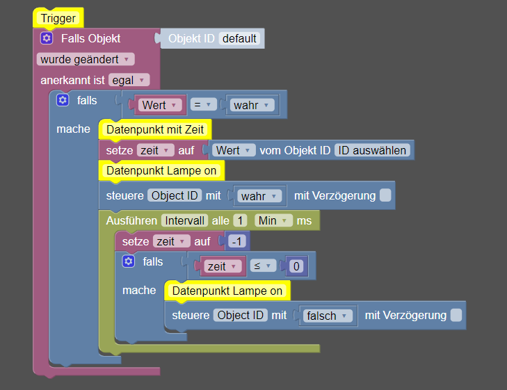

        @Beowolf said in Zeitschieberegler oder so:
        iqontrol
        Ich würde da prinzipiell immer mit Tastern arbeiten. Dein Programm würde aber so funktionieren, ist aber ziemlich unflexibel.
        Ich würde es wohl so bauen.
        Dafür musst du nur einen Datenpunkt für die Zeit in min erstellen den du in der Oberfläche variable verstellen kannst.
        Edit: Im letzten falls habe ich noch ein stop intervall vergessen. Ansonsten würde er immer fleißig weiter herunterzählen
        B 1 Antwort Letzte Antwort
