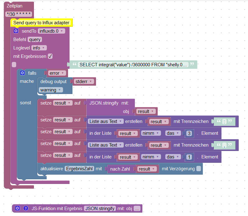

        Soooo.... lange probiert und falls es jemand auch versucht hier wie ich es jetzt gelöst habe.
        Also zuerst die Antwort des Query aus der Datenbank nicht in den Debug geschrieben, sondern mal in einen String Datenpunkt. Dort herausgefunden, dass es wirklich so zurück kommt:
        {"result":[[{"integral":0.011766770013888896,"ts":0}]],"ts":1606062090132,"error":null}
        Also nun daran gemacht diesen String in eine Liste aus Text mit Trennzeichen ":" zu zerlegen und das 3te Element wieder in eine Liste aus Text geschrieben. Diesmal mit dem Trennzeichen "," und das 1. Element genommen.
        Bleibt der String aus Zahlen 0.011766770013888896.
        Diesen noch nach Zahl konvertiert und in einen Datenpunkt vom Typ Zahl geschrieben.
        Somit klappt es. Mit einer definierbaren Zeitspanne z.B. heute eine Datenbankabfrage auf influxdB machen und in einem das Integral der gewählten Datenpunkte bilden lassen. Das Ergebnis wiederum in einen Datenpunkt schreiben.
        F 1 Antwort Letzte Antwort

            @fastfoot vielen Dank. Das sieht übersichtlicher aus und die Nutzung von "Attribut" im Blockly kenne ich noch nicht. Vereinfacht es aber erheblich.
            Ist es Absicht, dass Du zweimal Daten setzt? Liegt das an den 2 eckigen Klammern im result?
            Deine Info bzgl. JS-Funktion verstehe ich noch nicht, da ich Objekt oder JSON erst auch noch (grob) verstehen muß. Bleibt spannend, macht aber Spaß.
            Vielen Dank und Grüße!
