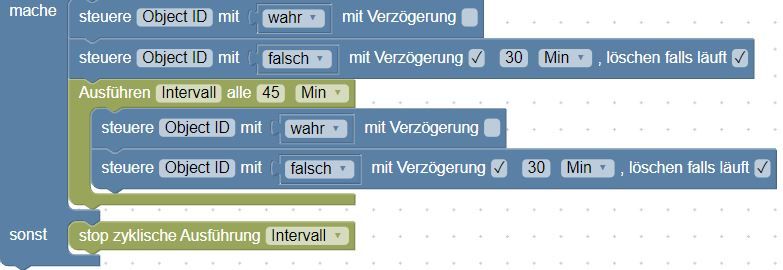

    Wie kann ich denn ein Gerät im Wechsel für 30 Minuten einschalten und dann für 15 Minuten ausschalten (alternierend)?
    Hier muss ich doch vermutlich mit Timeouts und/oder Intervallen arbeiten, oder?

      @Kraxelhuber sagte:
      Im 45-Minuten-Intervall einschalten und verzögert um 30 Minuten ausschalten.

        @Kraxelhuber sagte:

        Kraxelhuber
        Danke, das läuft!
