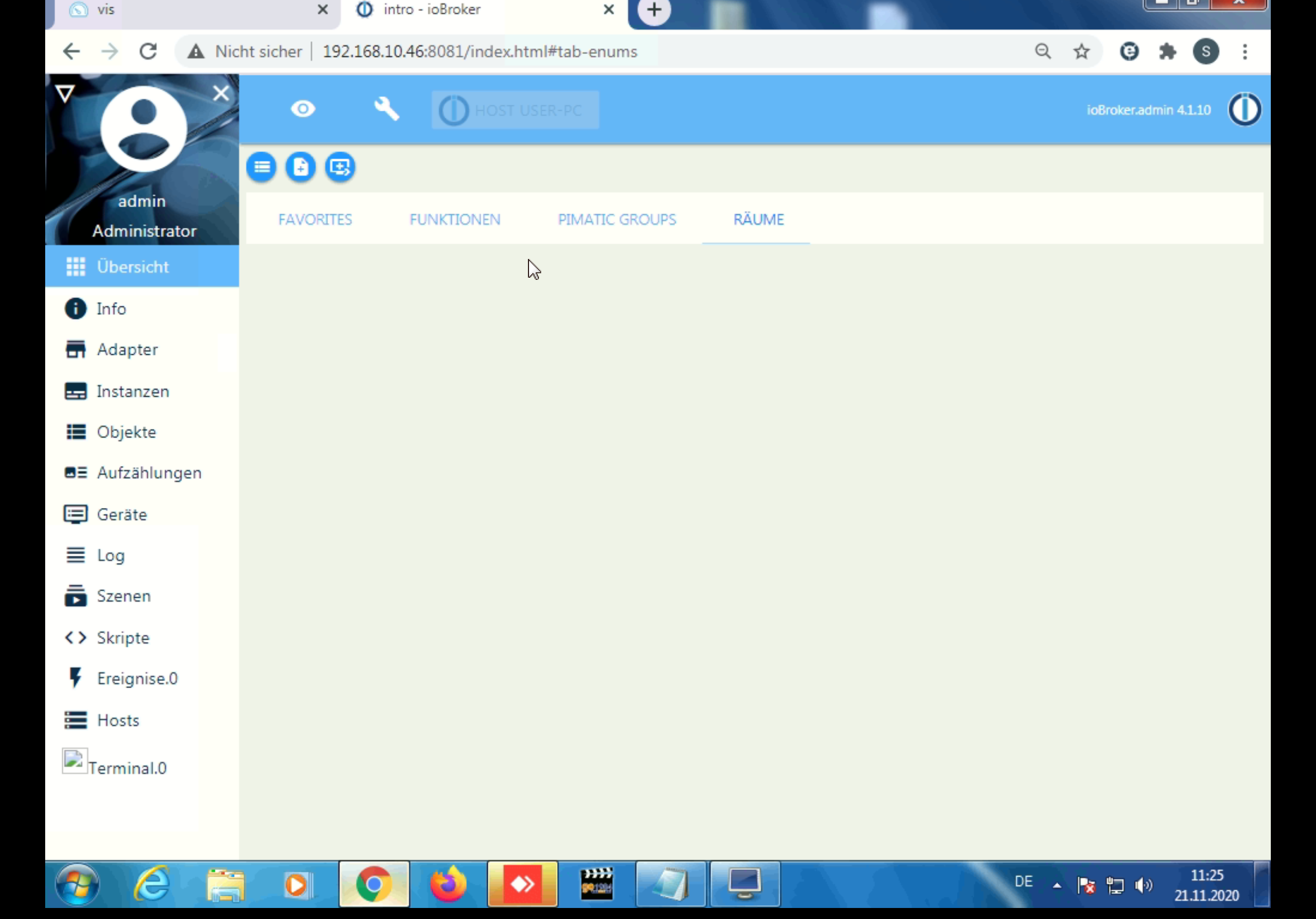

    Kann mir jemand helfen und sagen warum ich keine Räume oder Funktionen anlegen kann?

              @jack99n
              Wenn ich mich noch recht entsinne hatte ich auch mal das Problem, gelöste hatte ich es wie folgt
              1. Unter Objekte den Expertenmodus aktivieren
              2. Unter den Objekten die Ordner enum.functions, enum.rooms, löschen
                dann Iobroker neu starten.
              Um die Ordner löschen zu können hinten auf den Stift klicken dann in den Reiter Allgemein und dort den Hacken aus dontDelete raus nehmen.
              Das hatte bei mir zum Erfolg geführt

                jack99n
                wrote on last edited by
                @Knoddel Danke genau das hat zum Erfolg geführt. Dir auch ThomasBraun danke für deine Unterstützung.
